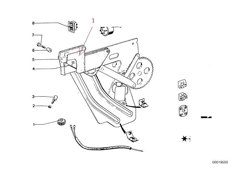

Hallo alle,
hat schonmal jemand den vorderen Gummi der hinteren Seitenscheiben getauscht? Welchen Kleber nutzt Ihr damit das zuverlässig und sicher hält?
Der Gummi wird ja auf das Glas geklebt...Original wurde da ein gelber Kleber verwendet.
scheibe hinten.JPG (47.67 KiB) 3670 mal betrachtet
Meine Gummi "1" auf dem Bild

ich bin mir nicht 100 % sicher
aber ich glaube das Gummi ist nur am Fensterheber befestigt.
An der Scheibe wird es nicht geklebt die Scheibe wird nur gesteckt.
Guten Rutsch und ein gesundes und erfolgreiches Jahr 2016
Dirk

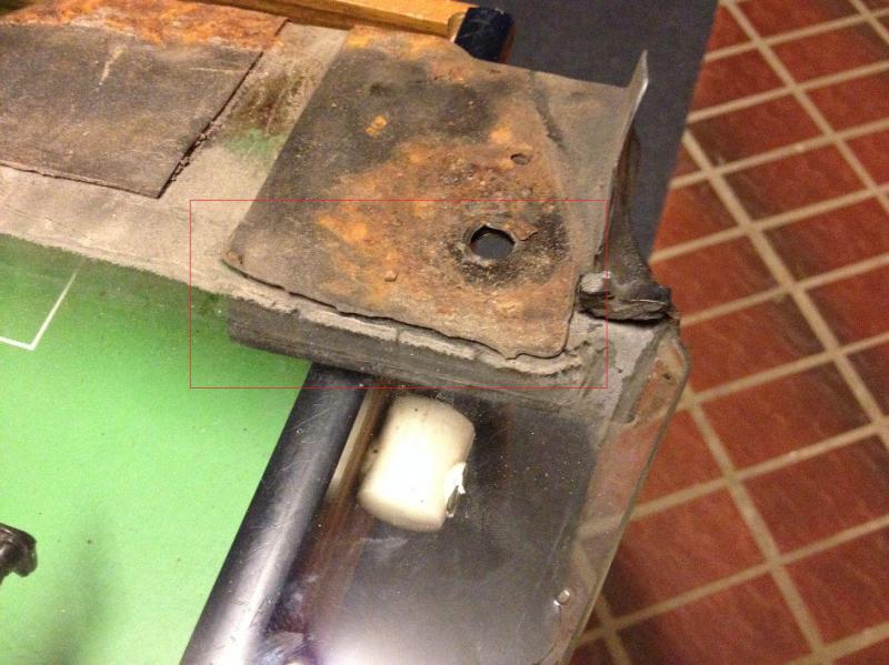

Hallo Dirk,
danke für den Hinweis aber der Gummi ist definitiv mit dem Glas verklebt.
Bild anbei
Beiträge: 1632
Re: Verklebung Gummi auf Glas
Dast ist richtig, der Gummi ist an die Scheibe angeklebt. An den Fensterheber sind die Gummis normal immer nur festgerostet:-)
