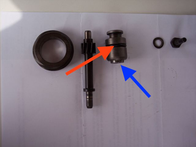

bei meinem 2800cs mit ZF Getriebe ist auf jeden Fall am Eingang der Tachowelle ein Ölverlust festzustellen. Dies wollte ich nun abdichten und hab mir die beiden Dichtungen im ETK besorgt, Wellendichtring, O Ring. No 12( 24 12 1 630 285) und No 13 (24 21 1 200 139).
Nun meine Frage wie, tausche ich Diese genau aus? Reparaturanweisung gibt nicht soviel her.
Muss ich evtl. Getriebe aufmachen oder kann ich die Dichtungen auch "von aussen" wechseln?
Vielleicht werden Diese auch "nur" auf die Tachowelle aufgesetzt? Mein "Freundlicher" konnte mit natürlich nicht weiterhelfen. Hoffe das ich von Euch Tipps bekomme.

Im ETK sieht es ja gleich aus. Vermutlich musst du da auch nur den Tachoantrieb rausziehen und den Simmerring (blauer Pfeil) und den O-Ring (roter Pfeil) tauschen.

danke für den Tipp. Versteh ich das dann richtig das der Tachontrieb nur lose drin sitzt und ich dieen durch das Loch der Tachowelle rausziehen kann. Falls das mit dem Tachoantrieb so hinhaut melde ich mich und berichte. Brauche ich da Spezialwerkzeug oder wie ziehst du den Antrieb raus?
