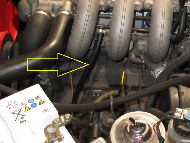

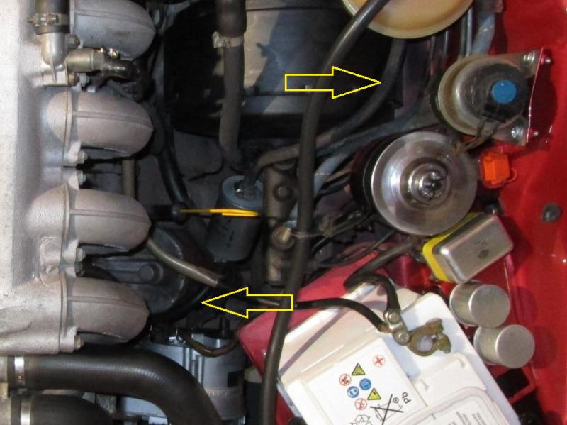

Hallo Jürgen,
es geht ja bestimmt um diese Leitung, wie auf den Bildern abgebildet, oder?
Hattest Du jeweils einen Riss mitten in der Kraftstoffleitung oder direkt an/unter einer Schelle, oder wie muss man sich die Undichtigkeit vorstellen?

Hallo Robin,
also im Prinzip direkt unter der Schelle von der Metall Kraftstoffleitung die vom Unterboden in den Motorraum kommt und zum Kraftstoffschlauch übergeht unter dem Wasserbehälter. Ich hab dann das Schlauchstück so ca. 3cm abgeschnitten und wieder auf die Kraftstoffleitung aufgeschoben. Das Schlauchstück habe ich der Länge nach aufgeschnitten um einen Riss oder Schnitt zu entdecken, aber Fehlanzeige. Wie gesagt das hatte ich schon mal. Nach abschneiden eines Schlauchstücks dann wieder alles dicht. So ganz kann ich das noch nicht nachvollziehen.
Grüße und noch einen schönen 4. Advent an alle
Jürgen
Jürgen
