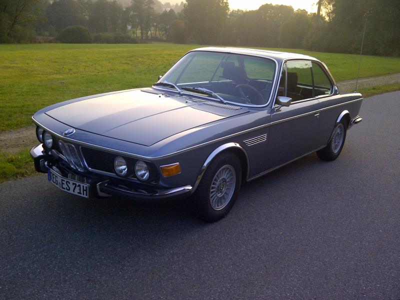

Re: Reifenwahl 205/70R14
so sehen beispielsweise 205er aus. Grüße
Jürgen
Jürgen
das sind 195er
Glose
das sind 195er
Glose

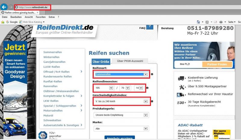

Hallo Freddie,
ich habe Dir mal einen screenshot angehängt, was man für den Kauf beim größten Online-Reifenhändler in Deutschland beachten muss.
Aha,
also läuft es doch auf Sommerreifen aus .... ):
Ich wühle mich derzeit durch die ganzen Online-Händler und bleibe bei "T" hängen.
Schade eigentlich da ich eh auf andere Felgen wechseln wollte und so einen Satz Winterreifen gehabt hätte ...
Vielen Dank für die gesparte "Such-Zeit" Robin !!!
