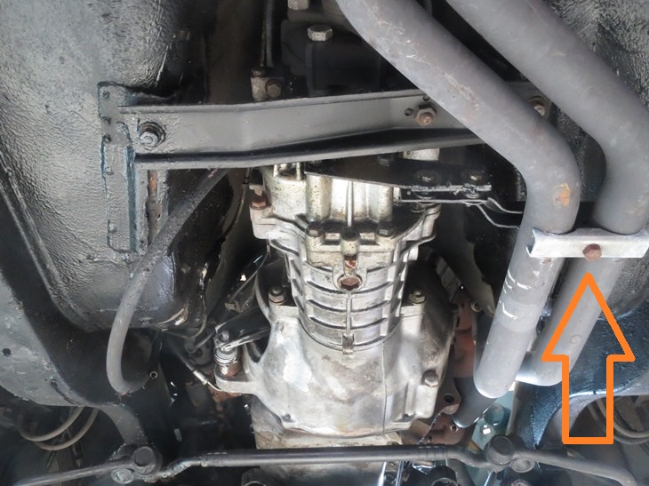

Also: bisher war ich offensichtl. viel zu optimistisch die halterung betreffend. der auspuff ist ganz vorne fixiert (abgaskrümmer??) und dann nur noch hinten mit den beiden allseits beliebten W&N gummilagern links und rechts. die sind nun schlussendlich abgerissen. war natürlich klar, dass das mal so passieren wird. auf der gesamten länge des auspuffs habe ich keinerlei fixierung an der karosserie!!!
und nun kommt ihr bitte ins spiel: hat jemand fotos von unten? wo fehlen mir welche aufhängungen? ich finde dazu 2 unterschiedliche angaben bei bmw classic und W&N!!!!

Hallo Christian,
offensichtlich hattest Du keinen Auspuffhalter am Getriebe angebaut (siehe Bild.)

Re: Hilfe: mein Auspuff liegt auf der Straße! :-(
Hallo Christian,
eine weitere Aufhängung zwischendrin ist, soweit ich das bisher angenommen habe, nicht vorgesehen. Es ist nur die Befestigung der Hosenrohre am Ende des Getriebes wie auf Robins Bild und dann eben der Endtopf über die beiden Gummis aufgehängt. Das Gummilein am Ende des Endrohres zählt in dem Zusammenhang wohl eher nicht .... :-)
Die Auspuffgummis, die W&N da liefert, sind (oder möglicherweise waren) bekanntermaßen nicht wirklich die besten.
Als Lösungsansatz hat man schon öfter davon gehört, dass man 2 dieser Gummis Rücken an Rücken für je eine Aufhängung am Endtopf genommen hat. Alternativ irgendwoher die originalen BMW - Gummis.
Hallo Christian,
komme just von der Werkstatt und habe heute meinen Auspuff demontiert und genau die Halterung, die Robin erwähnt ausgetauscht.
Meine war vom Rost her schon ziemlich "labberig" und konnte nach der Demontage ohne großen Kraftaufwand in 2 Stücke gebrochen werden.
Was an der Aussage von Ingo ist, wird sich in nächster Zeit rausstellen. Ich habe alle Gummis gewechselt und kann nur sagen, das der erste Eindruck sagt, auf jeden Fall ist das Gummi härter und die Spannung fester als bei den Alten.
ich hatte bei meinem 3.0 CSI nach dem Tausch der Abgasanlage W&N Halter verbaut. Ergebnis: Nach 100km ist einer der beiden gerissen. Bei W&N reklamiert, neue bekommen, wieder gerissen. Danach habe ich die originalen Halter von BMW verbaut, die waren sogar auf Lager, seitdem habe ich null Probleme. Die W&N Halter sehen im direkten Vergleiche nicht nur anders aus, sie haben auch ein viel härteres Gummi. Daran liegt's wohl. Also: Originalteile haben in diesem Fall ihre Vorzüge.
