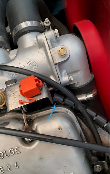

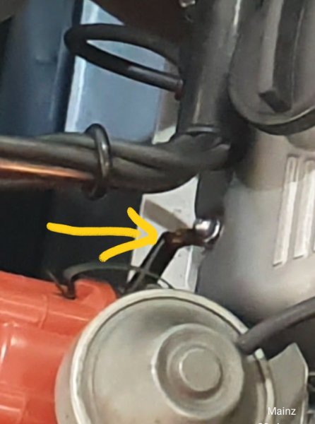

Das Kabel ist relativ kurz und steht deshalb auf Spannung. Man sieht ein defektes Kabel durch die Isolierung nur sehr schwer. Ein Zeichen war, dass beim Motorruckeln auch die Drehzahl abfiel.
Ein weiterer Auslöser für Motorruckeln fällt mir noch ein: Ich hatte mal einen porösen Benzinschlauch direkt vom Benzintank wegführend. Dort wurde mit dem Sprit auch ein Anteil Luft mit angesaugt, was ebenfalls zu Ruckeln führte. Viel Glück bei der Suche.

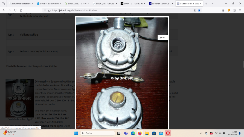

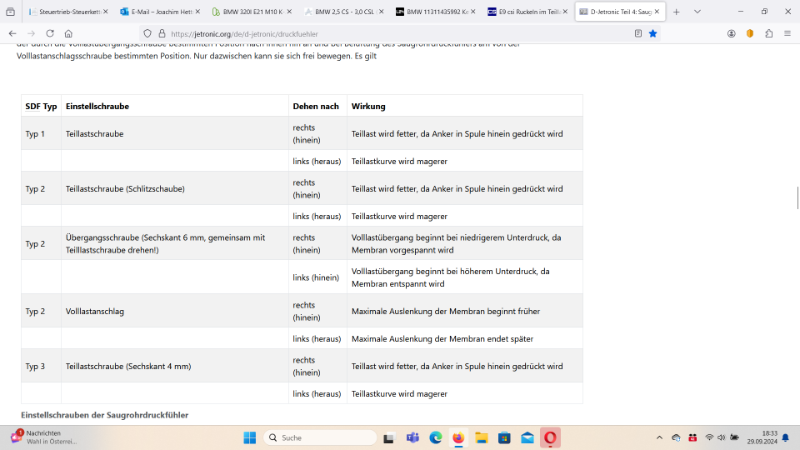

co2sparer
Beiträge: 38
Wohnort: Südbaden
Re: E9 csi Ruckeln im Teillastbereich
Beitrag von co2sparer »

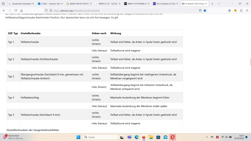

ich habe mich nochmals mit dem Ruckeln befasst und bei den unterschiedlichen Motortemperaturen, Gasstellungen und Luftdrücken das Fahrverhalten aufgezeichnet. Da ich bisher eigentlich nur bei Schönwetter und hohem Luftdruck unterwegs war, habe ich das auf Schlechtwetter und niedrigem Luftdruck ausgeweitet.

das mit dem Saugrohrdruckfühler steht bei:
https://jetronic.org/de/d-jetronic/druckfuehler
Mein CSI verbraucht im Kurzstreckenbetrieb 17 Liter und unter 15 Liter kam ich noch nie! Es kann sein, dass Deiner zu mager läuft.
Denke den Saugrohrdruckfühler hast Du überholen lassen oder ist das noch der Alte? Wenn man sich das traut, dann kann man den fetter einstellen, aber vorsicht....da ist nich nur eine Schraube zum verstellen! Drei Stück sind es insgesamt und es ist schwierig die Kleine zu verdrehen, weil man die Andere nicht gegenhalten kann. Mann muss sich Zeit nehmen und das mal lesen und dann erstmal Alles richtig markieren z.B. Gravieren sonst kannst Du nicht mehr zurück.
Als meiner geruckelt hat, habe ich einen Saugrohrdruckfühler verstellt in sämtliche Richtungen und es hat sich nichts geändert also was das Ruckeln angeht.
Das mit dem Oszi habe ich Willy gefragt.....ich würde es mal gerne messen und natürlich die Kurven verstehen.

es geht weiter. Heute habe ich mir die Masseleitung zum Zylinderkopf angesehen - und gleich erneuert. Ich habe sie direkt von der Batterie mit einen 2,5mm Querschnitt zum Kopf geführt.
Da in einem anderen Beitrag geschrieben wurde, man solle die empfindliche Druckdose gummigelagert verschrauben, habe ich das heute gleich noch mit erledigt. Für die 6er Schrauben hole ich die Gummischeiben immer beim örtlichen 'Allzweckhändler' für kleines Geld in der Sanitär-/Werkzeugabteilung. Eigentlich sind das die Dichtungen für die alten 2-Hahn-Wasserhähne.
Getestet habe ich heute noch nicht. Vielleicht die nächsten Tage.

ich kenne keine Masseleitung zum Zylinderkopf... nur die Masseabschlüsse vom Motorkabelbaum. Da habe ich mal eine zusätzliche Masseleitung gelegt, aber hat nichts gebracht.
Bin gespannt wie es weiter geht bei dir.
Beiträge: 181

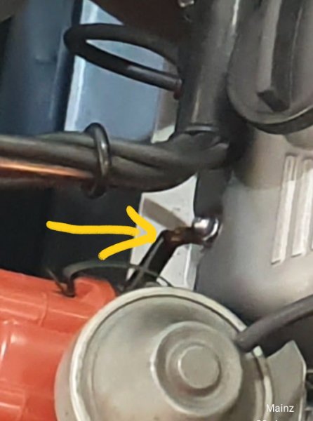

Da gehört eine hin. Geht zum Radhaus bei der Zündspule glaube ich.

wie oben beschrieben (und von Breiti mit Bild ergänzt) habe ich die 'alte, brüchige' Masseleitung vom Motorkabelbaum mit einer zusätzlichen 2,5mm Masseleitung vom Zylinderkopf zur Batterie ergänzt. Mein ruckeln hat sich verabschiedet. Auf jeden Fall ist es unter meiner Wahrnehmungsgrenze. Getestet habe ich heute bei fast normalem Luftdruck von 1008 hPa, ca. 15° Lufttemperatur, bei kaltem, warmen und heißem Motorzustand.
Im 2. Teil der Testfahrt habe ich dann den ca. 2/3 leeren Tank mit Super+ (der Liter war gerade mit 167,9 € extrem günstig) gefüllt (ansonsten tanke ich normales Super). Vielleicht lief er dann noch etwas ruhiger, aber das kann und möchte ich nicht behaupten. Möglicherweise war er bei der Bergfahrt über den Vogelsangpass am Kaiserstuhl etwas spritziger in der Fahrweise als sonst und läuft im Stand mit ca. 700 U/min etwas gleichmäßiger. Wer weiß. Auf alle Fälle hat die Summe der Verbesserungen den Fehler beseitigt. Das Co im Standgas habe ich wieder 2 Rasten zurückgedreht und ist wieder bei ca. 0,202 % (bei der jetzigen Einstellung 'stinkt' er nicht mehr so arg nach unverbranntem HC).
Vor einigen Jahren habe ich an meinem Ro 80 auch mal eine zusätzliche Masseleitung vom Minuspol der Batterie an den Motorblock gelegt (2cm breites Flechtband). Der damaligen Grund ist mir aber entfallen.
Ich berichte, sollte sich noch mal was ändern.

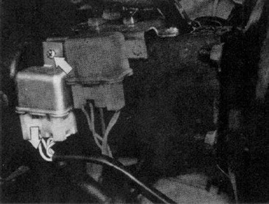

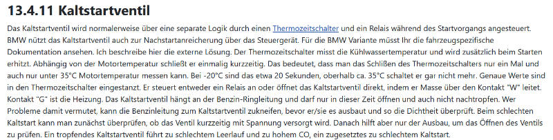

ja es gibt ein Kaltstartrelais neben dem Hauptrelais unter dem Saugrohrdruckfühler. Allerdings weiß ich nicht genau wie lange es aktiv ist, aber bestimmt nicht einige Kilometer würde ich sagen. Ich versuche das mal herauszufinden. Im Werkstatthandbuch ist es wohl beschrieben, aber da muss ich auch mal schauen.
Allgemein siehe Anlage und die Quelle lautet:
https://jetronic.org/index.php/de/d-jet ... tartventil

vielen Dank für die Info. Trotzdem habe ich ein Verständnisproblem und hätte gerne gewusst wie lange das Kaltstartrelais angezogen bleibt bei z.b. 15 Grad aber es geht mir nicht um die genaue Zeit, sondern so ganz grob für das Verständnis: Sind es nur einige Sekunden oder einige Minuten?
Wenn es nur einige Sekunden sind, dann hat der Peter ein anderes Problem.
Beiträge: 432
Hallo Joachim,
das Kaltstartventil schließt beim ersten Starten wenn am Thermozeitschalter (dieser sitzt am Zusatzluftschieber im Wasserkreislauf) die Temperatur von 35°C erreicht wird.
