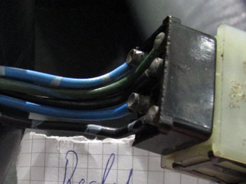

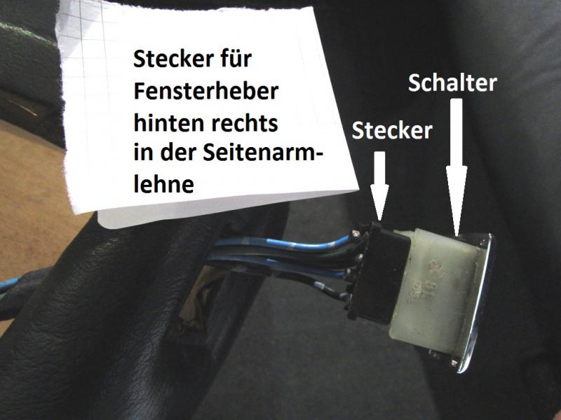

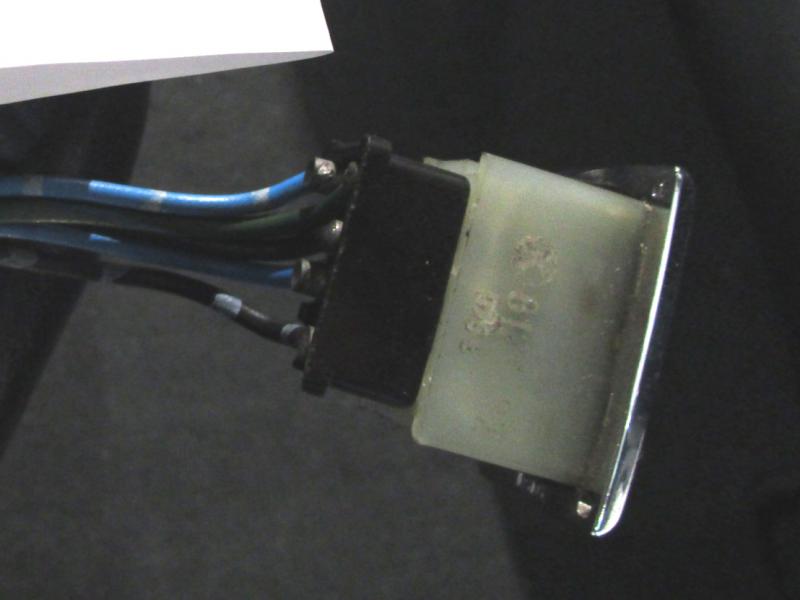

ich habe eine Frage an die Elektriker unter den E9-Fahrern:
Kennt jemand die Position der verschiedenen Kabel im Stecker, der mit dem EFH-Schalter verbunden ist, und zwar beim Stecker des rechten hinteren Fensterhebers in der Seiten-Armlehne? Sind die Positionen der Kabel im abgebildeten Stecker richtig?
Im Stecker befinden sind insgesamt 5 verschiedenfarbige Kabel. Der abgebildete Stecker ist leider nicht ganz in Ordnung, weil die schwarze Plastikkappe über den Anschlüssen fehlt. Dadurch werden die einzelnen Stecker nicht mehr in ihrer Position fixiert.

hallo,
verstehe deine Frage nicht so recht: was stimmt denn nicht ? Die Anschlüsse auf den Fotos vom Stecker sehen ganz ok aus ???
Normal ist: 3 Eingänge (GN/BL , BL/WS , SW/WS ) und 2 Ausgänge (BL , SW ) Richtung Motor.

Re: Stecker elektrischer Fensterheber hinten rechts
Danke für die Antwort.
Meine Frage ist, ob die Anordnung der 5 Stecker wie auf den Bildern richtig ist.
Da das Steckergehäuse ja leider defekt ist, haben sich die 5 Stecker beim Abziehen vom Schalter alle aus dem Gehäuseteil gelöst, und nun weiß ich nicht, ob die jetzigen Positionen stimmen, nachdem ich sie wieder in das Gehäuse gesteckt habe. Seit dieser Aktion lassen sich nämlich beide Fensterheber nicht mehr bewegen, weder von den hinteren Schaltern noch von den Schalter auf der Schaltkonsole aus.
Weißt Du also, wie die verschiedenen Farben im Steckergehäuse angeordnet sind?
