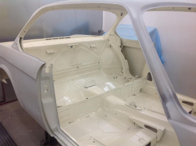

Ich habe in den letzten Wochen angefangen meinen E9 zu lackieren,mein Wunsch ist chamonix weiss .....Farbe hab ich mir bei Standox besorgt,da mein Lacker meinte das sei die beste Qualität.
Tja nun habe ich Unterboden,Innenraum,Koffer und Motorraum gelackt,aber je öfters ich mir das ganze ansehe,umso unsicherer bin ich ob mein chamonix auch wirklich chamonix ist :-( manchmal sieht es nach chamonix aus,manchmal wie ein taxi aus München.
Wenn man über die google suche Bilder von BMW´s in chamonix sucht sehen einige weiss aus,manche aber auch sehr cremig.
Gibt es 2 verschiedene chamonix Töne ??
Mein E9 war ursprünglich silber,daher habe ich keine Vergleichsmöglichkeit,auch gibt es in Österreich nicht wirklich viel in chamonix.

- IMG_3289.JPG (37.8 KiB) 12277 mal betrachtet

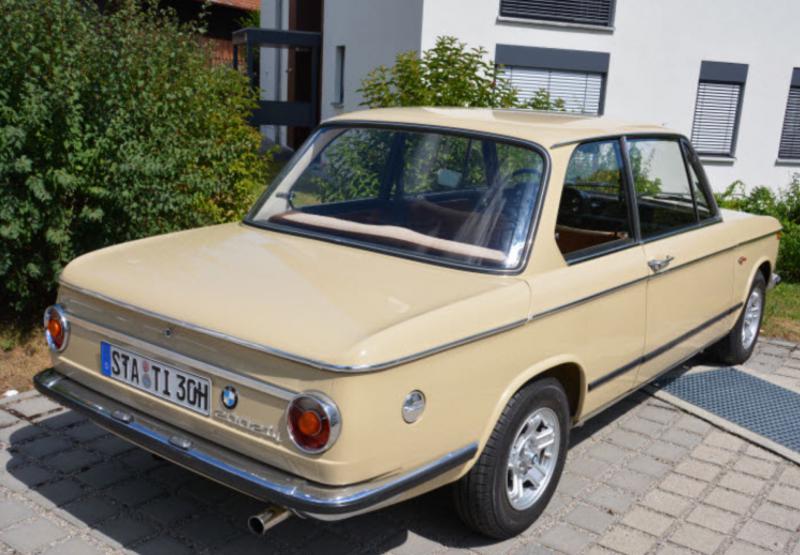

Sieht wirklich nach Taxi aus, ähnlich sahara, das hat aber mehr gelb.
Chamonix war aber ein richtiger weiß Ton.
sahara:
sahara:

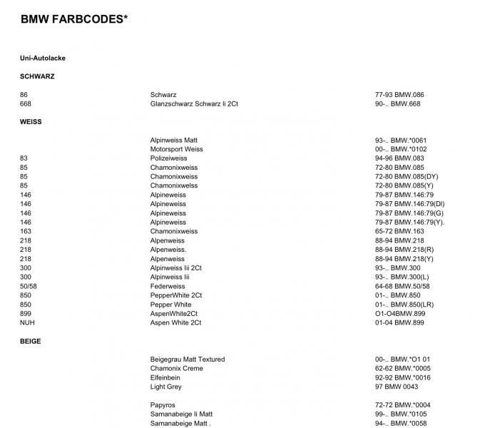

Die Codes anbei. Das ist jetzt etwas verwirrend.

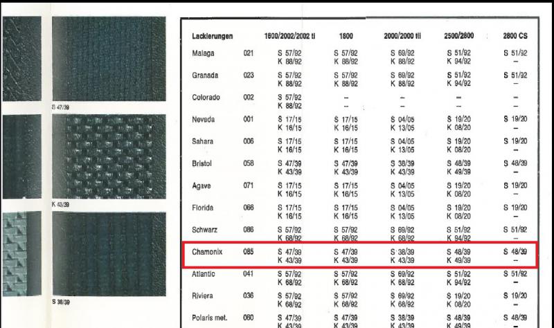

Meiner Info nach war der Code für Chamonix - zumindest bei den E9 - immer 085, auch bei den Modellen vor 1972. Deine Karte weist den Farbcode 163 für Chamonix für die Autos von 1965 bis 1972 aus.
Ich habe hingegen eine Farbkarte von BMW Classic von 1970, auf der Chamonix bereits mit dem Farbcode 085 bezeichnet ist. Das angehängte Bild zeigt einen Auszug aus dieser BMW-Farbkarte.

Mit den Angaben BMW Farbcode 085 Chamonix, Baujahr 1974, dürfte eigentlich nichts schiefgehen.

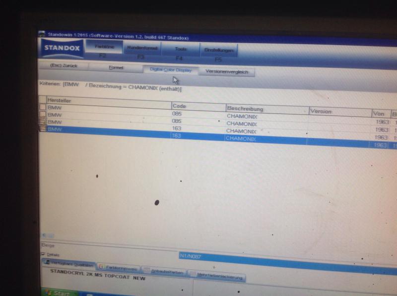

also ich war beim lackierer meines vertrauens,und hab ihm gefragt wieviel Optionen er bekommt wenn er chamonix eingibt.
also bei standox lacken seht ihr das die standoxdatenbank 4 optionen auswirft.....aber nur 2 verschiedene lackcodes....ist schon mal komisch.....wenn man dann noch zb die beiden 085 er codes öffnet und sich die bestandteile ansieht haben aber beide 085 er lacke eine andere zusammensetzung......
ebenso bei der 163 er farbe :-(
also fakt ist : 4 chamonix farben bei standox > 2 unterschiedliche codes > in wahrheit aber 4 verschiedene farbzusammensetzungen welche den farbton massgeblich verändern....
