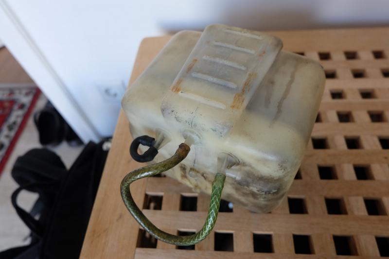

habe bei ebay einen E9 Scheibenwaschbehälter gefunden, der Original aussieht.
http://www.ebay.de/itm/301688235249
Komischerweise ist dort ein T-Stück in die Schlauch (Saug/Druck?) -Leitung eingebaut und ein Stück Schlauch geht nach oben zum Einfülldeckel
Bild anbei
Welchen Zweck hat dieses T-Stück und der Schlauch nach oben zur Einfüllöffnung?
Ist das bei irgendjemand auch so angeschlossen?
Danke Uli

Bei meinem CSI ist kein T-Stück verbaut. Eine Rückleitung zur Einfüllöffnung ebenfalls nicht. Das ist eine Eigenkonstruktion, deren Sinn sich mir nicht erschließt.
Es kommt weniger Druck auf die Wasserdüsen zur Scheibenreinigung, da ein Teil des Wassers gleich zurück in den Behälter fließt ????
Gruß, Hubi
Gruß, Hubi

bei meinem 3,0 CS habe ich vor wenigen Wochen den Behälter erneuert und mich auch gefragt, was es mit den (unnützen) Schläuchen auf sich hat.
Wie ich inzwischen herausgefunden habe, handelt es sich um den Behälter, der für die nachgerüstete Scheinwerferwaschanlage erforderlich ist (zwei Pumpen), die bei mir aber nicht verbaut ist. Offenkundig ist der originale Behälter ausgetauscht worden. Die Schläuche dienten schlicht dazu, die überflüssigen Öffnungen zu verschließen.

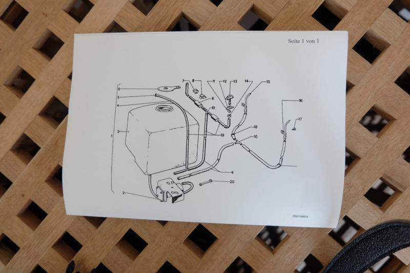

Daneben habe ich die relevante Tafel aus dem BMW Classic Shop einkopiert. Offenkundig gibt es den nach oben führenden Schlauch und das T-Stück auch in einer der Versionen. Wofür er dient, ist aber auch mir nicht klar.
Viele Grüße Christian

danke für den Hinweis auf den Online Teile Katalog.
Da gibt es Pos 5: Düse.
Komische Konstruktion....was könnte die Bewirken?
