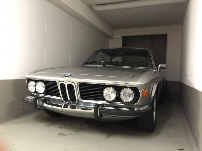

PS. ein Bild vom Auto geb ich erstmal dazu.
