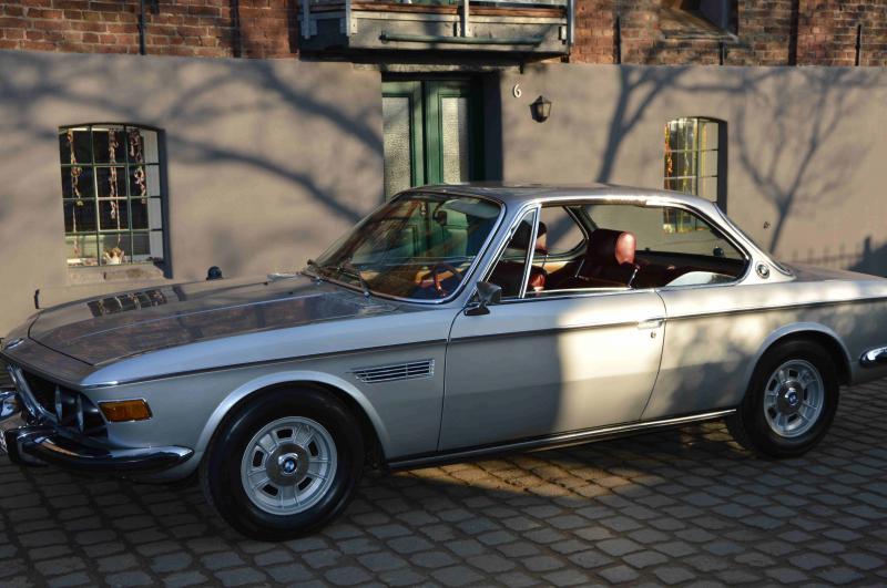

ich will an meinem Wagen evtl. die Felgen neu lackieren.
Weiß einer in welchem Farbton die Felgen im Original waren
bzw. waren die überhaupt lackiert ?
Mein Wagen ist Polaris-Silber und wenn ich mir das so ansehe könnte ich mir vorstellen den gleichen Farbton auf die Felgen zu lackieren.

schönes Auto – klassische Farbkombination mit innen rot und außen silbern!
Meines Wissens waren die Felgen werkseitig lackiert.
Auf Deinem Bild sieht die Farbe der Felgen übigens beinahe schon so aus wie die Außenfarbe Polaris.

wunderschön....silber mit rotem Leder finde ich..wunderschöen

Danke, danke,
gefällt mir auch sehr gut.
Ich hab mich jetzt auch mit meinem Lackierer für Polaris entschieden.
Das schien uns am schlüssigsten.

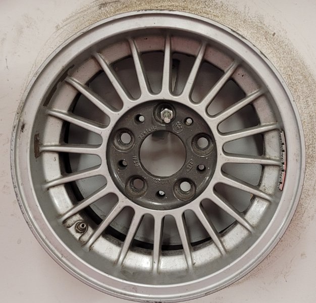

Re: Felgenfarbe

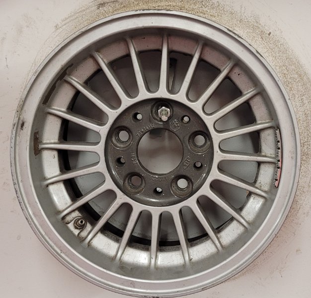

Die Alpina Felgen waren schwarz matt in der Mitte mit leichtem Überstand
Hier eine Felge (8 x 16) mit der originallackierung.
Zuletzt geändert von Breiti am Do 4. Jul 2024, 12:11, insgesamt 1-mal geändert.
Re: Felgenfarbe
Alpinas waren Schwarz, BMW eher Anthrazit

Re: Felgenfarbe
Probier mal Anthrazit metallic 055 (Aber das ist hörensagen)
Ich habe noch eine NOS Felge in der Halle liegen und irgendwo ist auch ein RAL Farbfächer. Aber wo und wann die zwei zusammenfinden ist eher das Problem.

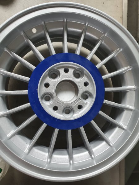

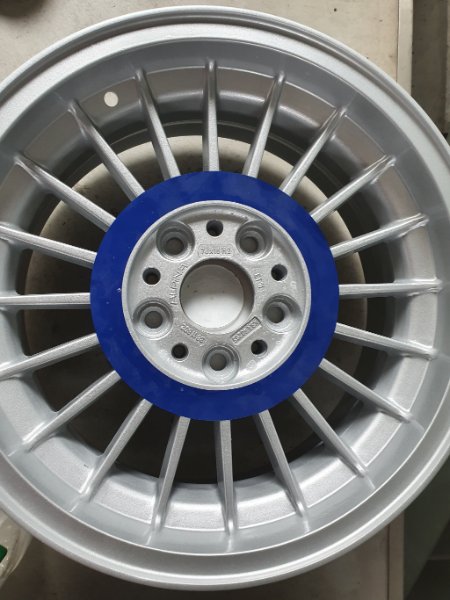

Re: Felgenfarbe
Ich hatte kurz drüber nachgedacht sie innen in Wagenfarbe zu machen.
Aber das wäre noch mehr falsch gewesen..
Re: Felgenfarbe
Hallo, danke für die Info. Auf die Farbkarten hätte ich ja auch selber mal kommen können. Mit Anthrazit metallic 055 von 1974 liegst du richtig. Habe gerade verglichen und passt.
Re: Felgenfarbe

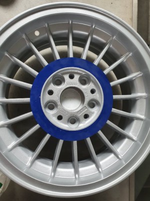

sieht klasse aus. Wo hast du diesen blauen Ring her?

Re: Felgenfarbe
Der Hinweis ist wichtig, nein ich habe meine Anlage Fläche nicht mit lackiert.
@Andi, die blauen Ringe habe ich einfach mit dem schneideplotter geschnitten.
Lassen sich mit Spülmittel Wasser sehr schön positionieren.
