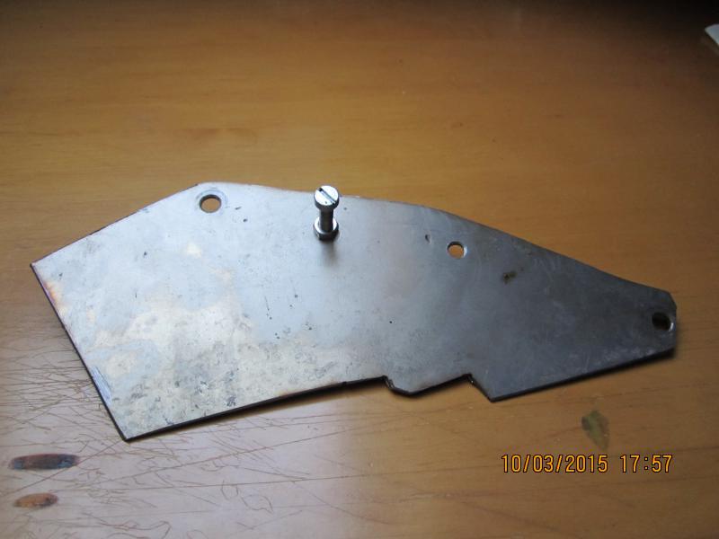

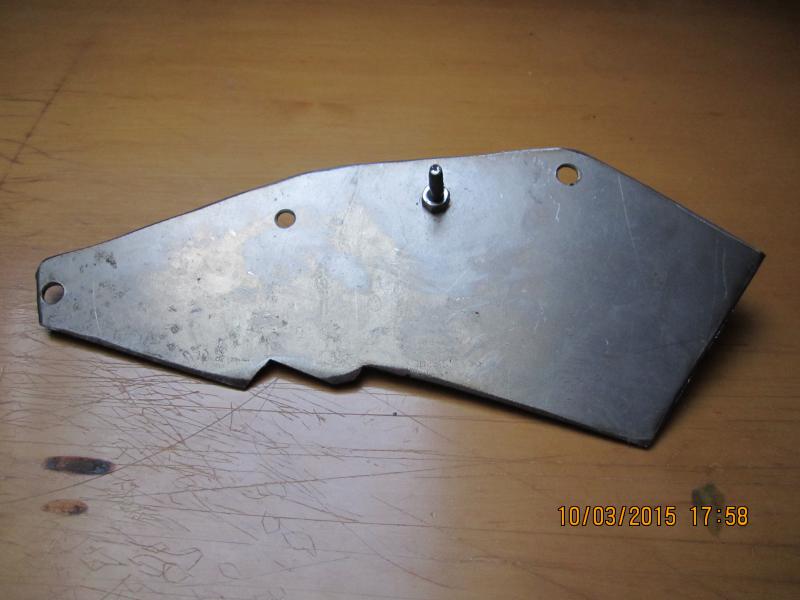

falls jemand einmal eine Halterung für das Schwungrad brauch,
kann er diese gerne mal geliehen bekommen.
Mir hat er jedenfalls sehr geholfen bei der Montage der Riemenscheibe.
Konnte man alleine machen.

Re: Schwungrad - Halterung
Hallo Tiemo,
das auf dem Bild ist für einen Schalter.
Ist aber einfach zumachen.
Nehme das Blech was vor dem Schwungrad sitzt und schneide es aus Balsaholz aus.
Dann auf das Schwungrad etwas Fett.
Drücke das Holz nun feste an das Schwungrad, du siehst dann die Abdrücke der Zähne.
Abstand der der Zähne 4,5 mm.
In einer der Lücken ein 5mm Loch bohren, die 5mm Schraube auf 4,5 mm schleifen und fest machen.
Der Halter ist aus 3 mm Blech.
Halter anschrauben und Schraube an der Riemenscheibe fest oder Los machen.
Kannst du aber auch geliehen haben.

Fishermans
- Beiträge: 72
Hallo Dirk,
danke für das Angebot. Habe aber einen Automaten.
Da ich beim Versuch, die Kurbelwellenmutter zu lösen, schon einen 1/2" Knebel in der Nuss abgebrochen habe, glaube ich nicht, dass die Arretierung, wie in der Rep Anleitung beschrieben, die richtige Wahl ist, um die 36er Mutter von der Kurbelwelle abzubekommen. Ich habe mir daher einen Halter für die Schwingungsdämpferaufnahme bebastelt. Aber um die Kette zu machen, nachdem die Mutter ab ist, könnte das hilfreich sein. Mal sehen...
