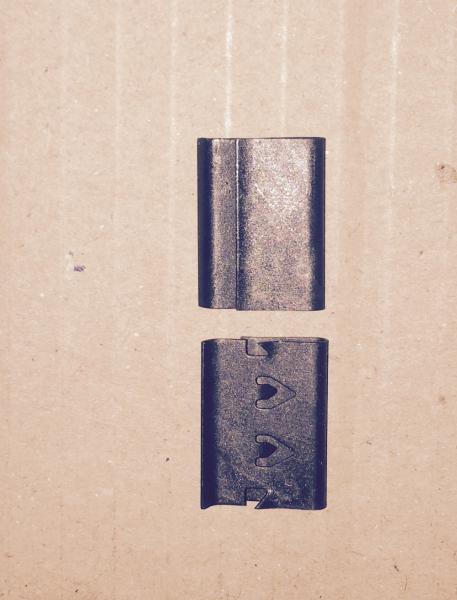

Nachdem ich mit Mühe die neuen Gummidichtungen in die Leisten bekommen habe. Stellt sich jetzt das nächste Problem! Wie befestige ich die Krampen an der Leiste? Oder stecke ich die Krampen zuerst auf die Tür? Vorher war die Leiste nur so draufgeklempt!

Die vordere Klammer in Höhe der Dreiecksscheibe klemme ich immer an die Tür. Die hinteren (ich verwende normal nur noch 2 oder 3 weitere, klemme ich in die Schachtleiste. Vorher flute ich die Klammern alle mit viel Hohlraumwachs, da sonst durch die Lackbeschädigungen gleich wieder die Türkante zu rosten beginnt.
Irgend wie sehen deine Klammern aber nicht original aus. Die von BMW waren bisher immer gelb verzinkt, und von leicht anderer Form.

ich beschäftige mich auch gerade mit dem Thema. Ich habe vor einigen Monaten was sehr ähnliches gepostet, aber leider nie eine Antwort bekommen (viewtopic.php?f=2&t=25369&hilit=schachtleiste). Die Klammern habe ich auch. Sie sind von W&N und sind schwarz statt original gelbverzinkt. Auf der Seite mit der Biegung sind 4 "Krallen".
Ich probier's halt noch einmal mit meiner Frage: Die Krallen "schauen" zur Innenseite, wo die Bürste aufgesteckt ist, oder?
Nachdem sie bei mir nicht hält: Soll ich die Leiste in der Mitte noch mehr zu der inneren hinbiegen?

Hey Gerhard, danke für den Tipp! Die Klammern sind Original von BMW Teile Nr. 51211803685! Werde sie auch mit Hohleaumwachs fluten!

ich würde da nichts mit Wachs fluten. Da wirst du dich im Sommer immer schön freuen, wenn das Zeug in der Hitze deine Tür runterläuft. Klebe lieber an den Stellen, wo die Klemmen die Tür berühren, einen Streifen Folie oder dickeres Klebeband (Panzerband), dann wird der Lack erst gar nicht beschädigt.

Schau dir die spitzen Klammernzähne an, die drücken durch jedes Klebeband durch, das ist auch deren Aufgabe, sonst hält deine Leiste auch nicht mehr. Ich finde das ist kein guter Tipp. Was spricht dagegen ein oder zweimal im Jahr etwas Wachs abzuputzen, mit dem guten Wissen, dass unter der Leiste nichts rostet.

ich habe damals aus der Fluid Film Familie das Fett als "Paste" auf das Blech aufgetragen.
Ich würde es wieder tun, da die Klammern schon alles druchdrücken wie unten beachrieben.
Es beruhigt auf jeden Fall und es ist mir auch nix aufgefallen, dass es da signifikant raustrieft.

war nur so meine Erfahrung mit Wachs. Wenn ihr damit aber gute Erfahrungen gemacht habt, gebe ich mich geschlagen und werde es dann auch so machen. Dafür ist das Forum ja da, um was zu lernen :-)

es gab vor einiger Zeit mal einen umfangreichen Test über Korrosionsschutzverfahren.
Für mich war ein wesentliches Fazit, dass für die neuen Bleche Wachs etwas besser sei und für die älteren die Fette.
Ich selbst habe mit dem Fluid Film Zeug gute Erfahrungen gemacht; es ist gut handhabbbar "zu Hause" und ich teile gerne meine Erfahrung.
Und: Final möge so jeder sein eigenes Glück finden.☺☺☺
