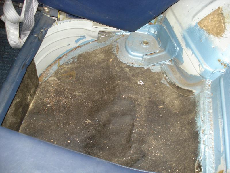

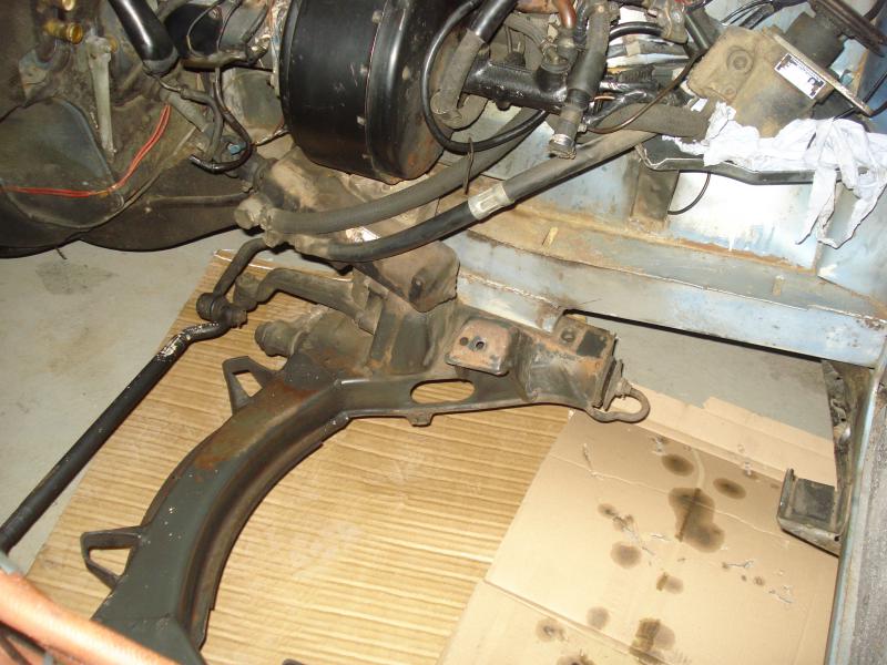

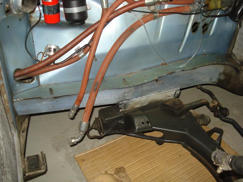

Anbei noch 3 Fotos zur Situation Kabelführung - aber da könnte man ja auch noch etwas "improvisieren" - ist da überhaupt die Kabelführung für das Steuergerät?
