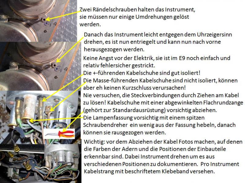

...hier ein paar Hinweise zur Demontage der Instrumente!
- Instrumente ausbauen.JPG (115.64 KiB) 11924 mal betrachtet

Re: Tachometer Ausbau
du hast Recht, die Instrumente gehen nach hinten raus! Habe auch selber, wie im Forum beschrieben, den Instrumententräger zuerst ausgebaut. Mancher will halt nur ein einzelnes Instrument ausbauen, da ist dann so eine Fotocollage mit Hinweisen für den Anfänger sicher hilfreich.
