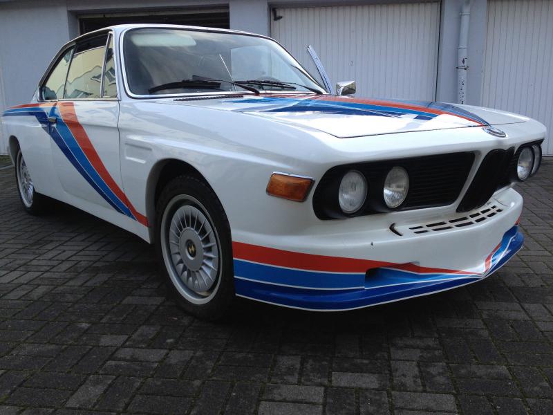

Füge hier noch ein Bild bei, für die ungefähre Tieferlegung, vorne mehr als hinten.
und ja, die Radläufe werden geändert für die breiteren Räder.
