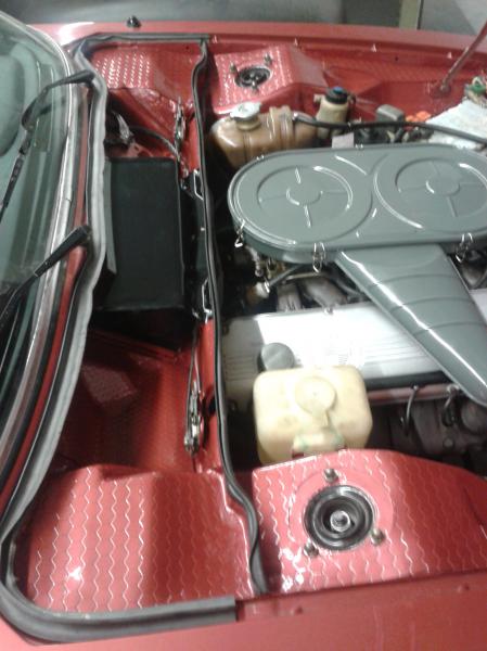

den Motorraum an meinem roten 3,0 habe ich bei einem Freund lackieren lassen, mach es richtig, anbei einige Bilder, war richtig Arbeit aber das Ergebnis TOP.
Der Unterboden ist Trockeneisgestr., Brunox Epoxy und Lackiert und dann gut gewachst. Im Januar hat mein Bekannter eine Neue Lackierbox , dann bekommt er noch eine super Lackierung.
Gruß Franz

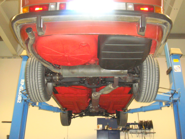

Noch ein Bild vom Unterboden.
Gruß Franz
