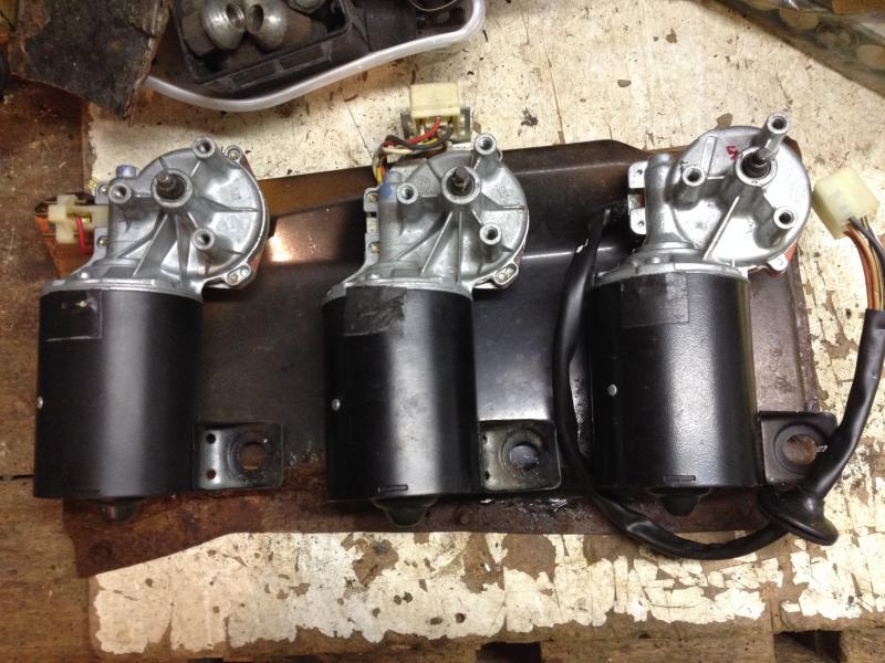

Hallo Klemens
Der Motor mit der Nummer 61 61 1 359 804 (BMW Preis ist 350 Euro) ist der richtige. Alternativ könntest du auch den Motor mit der Nummer 61 61 1 354 017 verwenden. Der Motor mit der Nummer 61 61 1 354 583 ist vom E12 / E24, der passt nicht beim E9.
Es gibt noch einen Motor vom E3, Teilenummer hab ich gerade nicht zu Hand. Dieser ist baugleich, hat aber einen Kabelbaum mit dran, der aber entfernt und mit dem Stecker vom E9 nachgerüstet werden kann. Das ist eine gute Alternative, wenn man mit dem Lötkolben umgehen kann, kostet "nur" um die 200 Euro. (Ergänzung: Dieser Motor ist inzwischen leider nicht mehr lieberbar, Teilenummer ist endgültig entfallen)

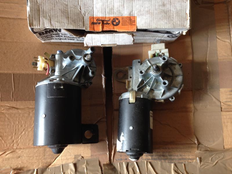

Das verstehe ich auch nicht, aber da ich ja auch einen E12 habe und den Motor dort kenne, kann ich sicher sagen, dass dieser nicht beim E9 passt. Die Abstützung ist diagonal auf der gegenüberliegenden Seite.
Also es könnte sein, dass er elektrisch passt, und mit der entsprechenden Antriebsstange mit 38 mm vom E9 auch vom Wischfeld her passt, aber einbauen ohne Abstützung würde ich ihn sicher nicht.
Zum Vergleich, der linke ist der vom E9, der rechte vom E12.
