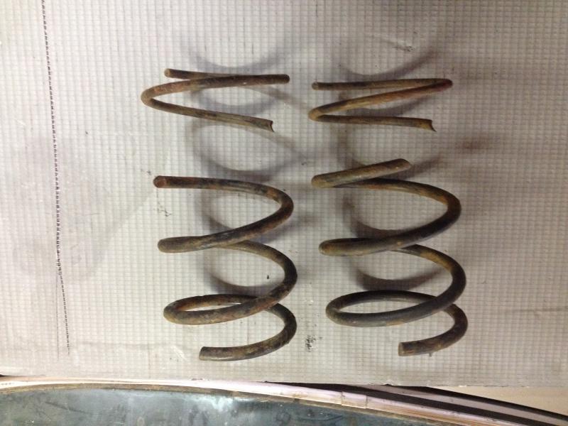

Die progressiven CSL Federn solltest du für einen normalen CS überhaupt nicht in Betracht ziehen. Damit erreicht man keine wirkliche Tieferlegung sondern nur, dass diese Federn permanent durch das viel zu hohe Gewicht des normalen E9 überlastet und viel zu weit zusammen gedrückt werden. Ich hab gerade vor kurzem aus einem Auto 4 CSL Federn ausgebaut, 3 davon waren gebrochen. Und an anderen Coupes hatten wir öfter schon, dass eine oder zwei gebrochen waren. Zur Erinnerung, der CSL wiegt 1165 Kilo, darauf sind die CSL Federn abgestimmt. Das kann nicht gut sein, wenn man da ein Auto mit 1400 Kilo drauf stellt.........

- Federbruch.jpg (65.03 KiB) 3419 mal betrachtet
