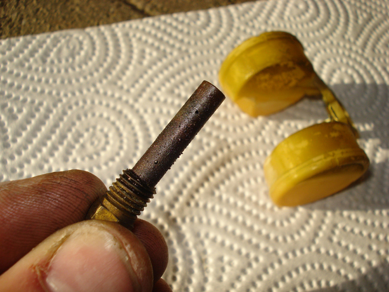

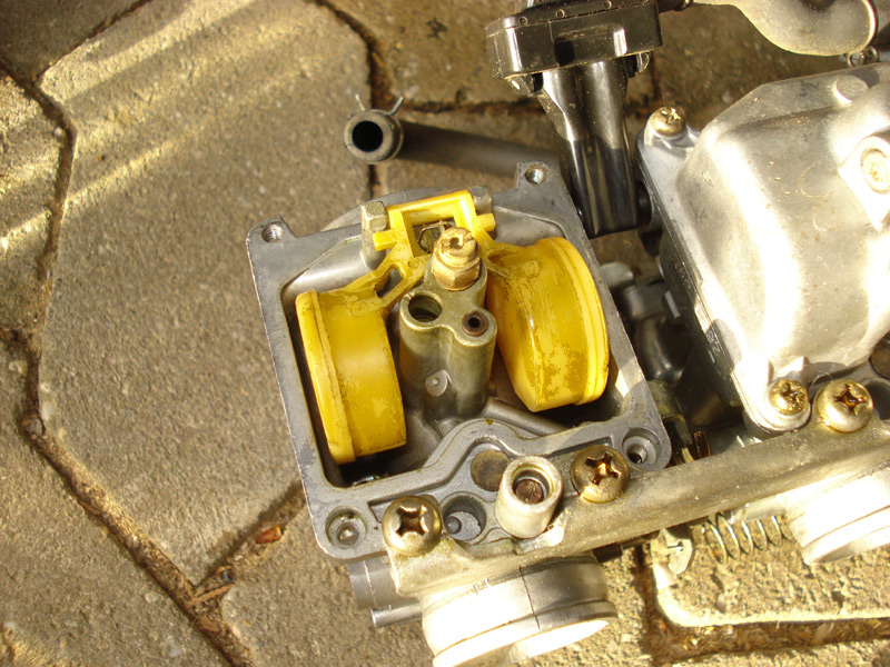

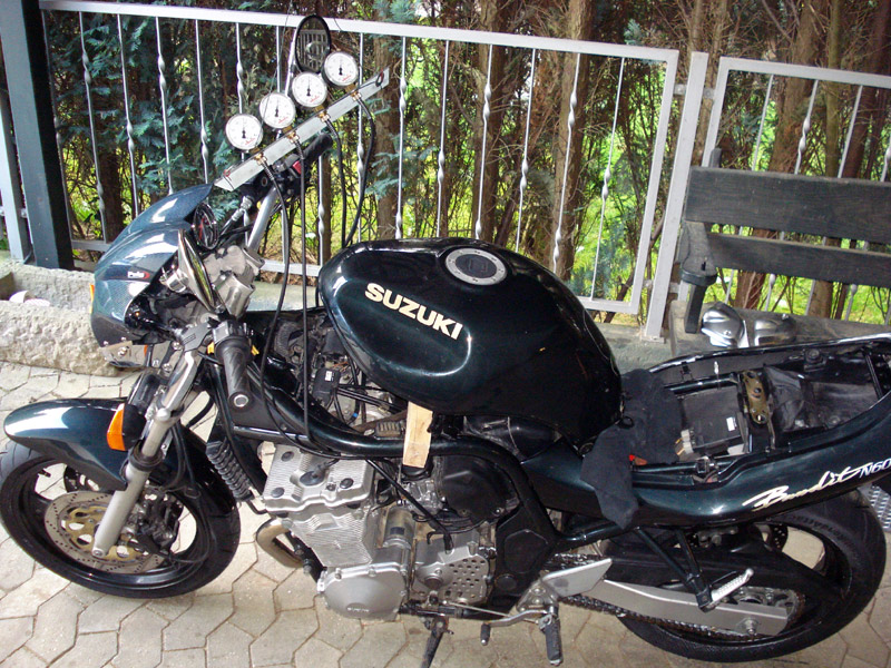

Schwimmereinstellung ist maßgeblich; Schwimmernadelventil ist eine sensible Geschichte.
Hatte da jüngst ein Mega Act mit meiner Suzuki Bandit... (hier war der schlechte Motorlauf an vielen Dingen gelegen -> 4 Vergaser)
Hatte den Vergaser im Ultraschallbad; Düsen / Ventile erneuert - Schwimmerstand war fehlerhaft und Nadelventil n.i.O.
Exakte Synchronisation hatte letzte Wunder vollbracht!
Also Vergaser ist 100%ige Genauigkeit gefragt: Da sollte nur einer ran der sich das 100% zutraut...
oder den Menschen mal fragen.

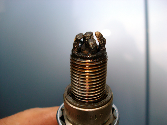

Kerzen i.O? Sind die richtigen verbaut? Hatte ich beim BMW mal "Probleme": Auch die mittlere Isolierung war schon teilweise weg...
penible Sauberkeit achten, Dichtheit gewährleisten, Einstellung (1 Grundeinstellung -> 2 Feineinstellung durch Verschleiß/Toleranzen nötig!) und der Vergaser brummt...
Aber erst alles andere Auschliessen.

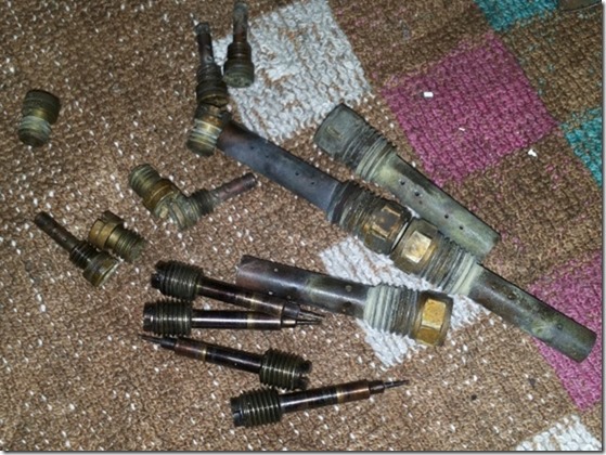

nach langer Zeit melde ich mich mal wieder. Mit dem CS war ich beim Bosch Classic Dienst, um den Vergaser richtig einzustellen. Nach zwei Wochenn hatte ich den Wagen wieder und es scheinte so, als würde er besser laufen.Doch leider war es kein perfektes Ergebnis. Der Bosch Classic Dienst hat mir mitgeteilt, dass Sie Falschluft zwischen den Vergaserhälften entdeckt haben. Aktuell beschäftige ich mich also wieder mit dem Ganzen. Als ich vor einem Monat die Zündkerzen wechseln wollte, von den NGK auf die originalen Bosch, habe ich festegestellt, dass die Zündkerzen alle Schnee-Weiß sind. Somit läuft der Wagen immernoch zu mager. Ich wollte der Sache nun genauer auf den Grund gehen und habe den Wagen beim mir in der Firma am Abgastester angeschlossen. Dabei habe ich folgendes beobachten können:
1. CO-Gehalt im Leerlauf bei ca 6,5 und Lambda bei 0,8
2. CO-Gehalt bei ca. 2500 U/min bei ca. 0,2 und Lamda bei 1,3
Fazit: Der Motor läuft im Leerlauf viel zu Fett und bei Teillast viel zu mager. IMMERNOCH
Daraufhin habe ich beide Vergaser zerlegt um die Düsenbestückung zu prüfen und im selben Zuge alles zu reinigen. Folgendes habe ich festegestellt:
Hauptdüse Stufe 1: 117,5
Hauptdüse Stufe 2: 145
Leerlaufkorrekturdüse Stufe 1: 80
Leerlaufkorrekturdüse Stufe 2: 120
Mischrohr Stufe 1: 6S
Mischrohr Stufe 2: 4N
Laut meinen Daten sind diese Werte korrekt für einen 3,0 CS
Im Anschluss habe ich alles noch gereinigt, Schwimmerkammerventil geprüft und dann alles wieder zusammen gebaut.
Am Motorlauf hat sich nichts verändert und die Abgaswerte blieben nach einer anschließenden Messung unverändert.
Den CO-Gehalt im Leerlauf kann ich über die Gemischschraube noch ein wenig in magerer regulieren.
Meine Frage: Warum läuft der Wagen bei Teillast so mager?? Und wie kann ich diesen Fehler beheben??
Da mein Wissen bezüglich Vergaser nicht so komplex ist, bin ich langsam aber sicher mit meinem Latein am Ende.
Freue mich auf eure Antworten.
Torsten

Fishermans
- Beiträge: 72
Re: Einstellung Vergaser 3.0 CS / Zenith 35/40 INAT
Hallo Torsten,
ich habe meine INAT Vergaser der ersten Generation im letzten Jahr auch komplett zerlegt, gereinigt, gelb verzinken lassen usw.. In dem Zusammenhang habe ich die Vergaser auch bei einem Motorbauer planen lassen, da sie krumm waren. Den Passstift zwischen Schwimmerkammer und Vergaseroberteil kann man dafür mit einer Zange herausziehen.
Wichtig beim Zusammenbau ist, einen Drehmomentschraubenzieher zu verwenden und alle Schrauben mit Schraubensicherung einzusetzen. Habe 5Nm bei den Flanschschrauben und 3Nm bei den restlichen Schrauben verwendet. Gibt da einen Drehmo von Famex, der nicht gleich die Welt kostet.
Am vorderen Vergaser muss eine Flansch-Dichtung verbaut werden, die es nach meinen Erfahrungen nicht mehr gibt. Daher habe ich mir diese aus EWP210 selbst geschnitten. Diese Dichtung hat einen Steg zwischen erster und zweiter Stufe. Einen Hinweis dazu findest Du in der Rep Anleitung bei den Zusatzinformationsschreiben von BMW.
Die Isolierstücke habe ich in dem Zusammenhang auch erneuert und mit Curil eingesetzt. Dabei habe ich die Papierdichtungen weggelassen. Hier musst Du aufpassen, dass sich die Bohrungen nicht zusetzen. Curil habe ich auch bei der Montage des Unterdurckdose eingesetzt. Die Membranen der zweiten Stufe solltest Du unbedingt auf Beschädigungen untersuchen und entweder erneuern oder mit Dirko-S abdichten, falls sie nicht ganz optimal abdichten.
Die CO Schrauben gibt es noch bei BMW. Die habe ich erneuert, damit die Sitze sauber sind.
Viel Glück!
Tiemo
