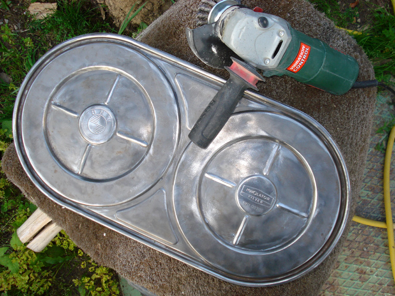

Jetzt ist mal die Frage: Habe z.b. die Trocknerflasche von der Klimaanalge komplett abgeschliffen. Jetzt gehe ich mal davon aus das die unbehandelt zügig rostet? (wegen Feuchtigkeit in der Luft?) Am besten grundieren und schwarz matt lackieren? (temp. fest bis 800°) Oder vlt. sogar so lassen?
Die andere Flasche wird auch noch überholt. Und diese Zündkabelführung baue ich auch noch ein...

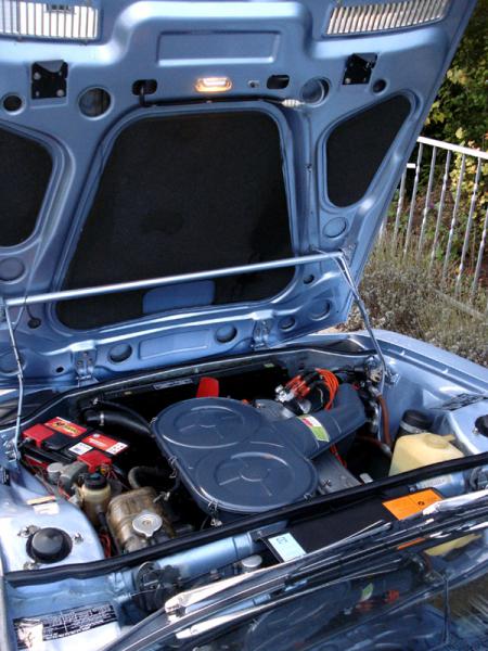

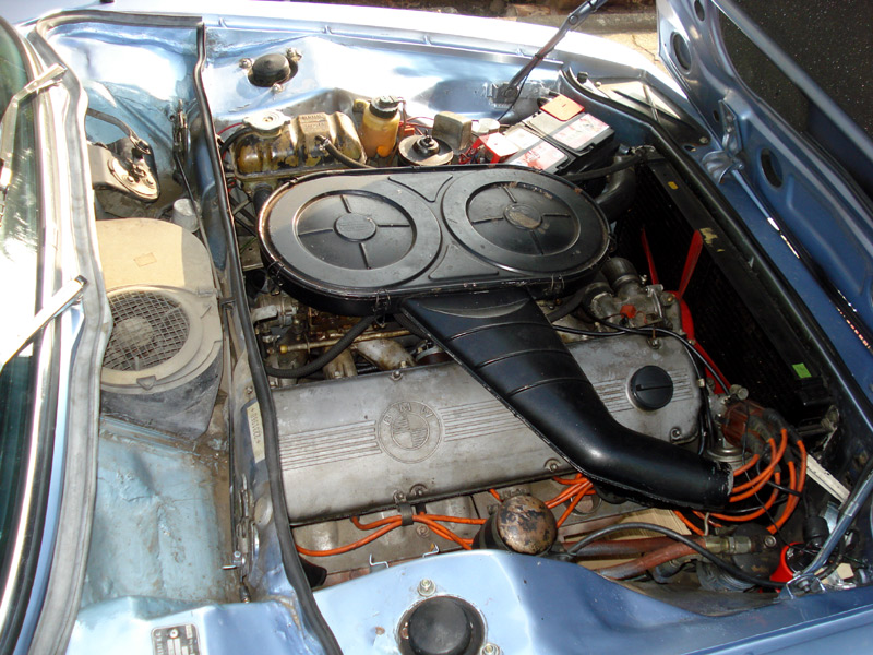

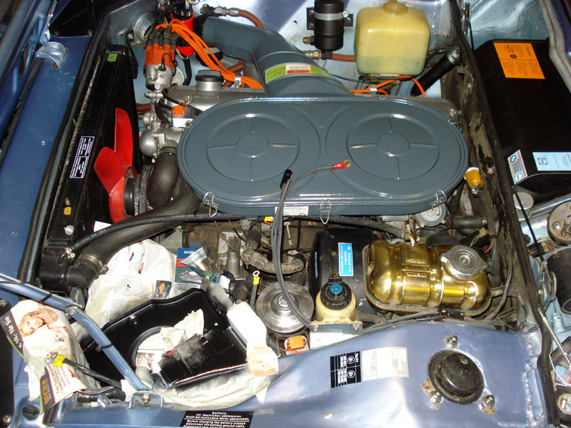

Tommy75 hat geschrieben:Hallo, nachdem ich den Motor(raum) von Christoph´s CS sehen durfte habe ich nun begonnen bei meinem Wagen etwas Hand anzulegen. :-)
Danke.
Gruß Tom

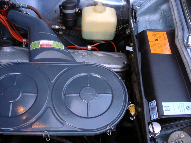

Hi Tom,
du meintest dieses Bild:
Kopieren von IMG_1823-b.jpg (170.78 KiB) 25872 mal betrachtet

Sehr schön,
das nenne ich mal gepflegt, Respekt

Was ich mich bei Christophs Bild einmal mehr frage ist, ob das Kantenschutzband auf der Kotflügelverbindung zum Radhaus dort serienmäßig wirklich hingehört ???? Hab's ab und an bei verschiedenen E9 mal gesehen, bei ungefähr 99% der Autos aber nicht.
vG
Ingo
Re: Reinigung / überholen der Motoranbauteile (Optik)
Verfasst: So 14. Sep 2014, 10:48
Der Keder war serienmäßig nie eingebaut. Aber da viele "Restaurateure" keine gescheite Schweißpunktzange haben, schweißen sie den Kotflügel oben einfach mit Schutzgas zusammen. Das sieht dann bescheiden aus da die orignale Kante daneben wegbrennt. Deshalb wird oft ein Schönheitskeder zum verdecken der üblen Schweißnähte drüber geklemmt......
Verfasst: So 14. Sep 2014, 11:51
Ingo hat geschrieben: Was ich mich bei Christophs Bild einmal mehr frage ist, ob das Kantenschutzband auf der Kotflügelverbindung zum Radhaus dort serienmäßig wirklich hingehört ???? Hab's ab und an bei verschiedenen E9 mal gesehen, bei ungefähr 99% der Autos aber nicht.
vG
Ingo
Wie Gerhard richtig beschreibt ist es nicht serienmäßig bzw original (ach du scheiße !!)
aber ich finde es sieht halt eben sehr stimmig aus in Bezug auf die anderen schwarzen Dichtungen....
(ich habe auch den "neuen" schwarzen Wischwasser-Schlauch und dementsprechnd schwarze Haubenverschluss Haken)
lg

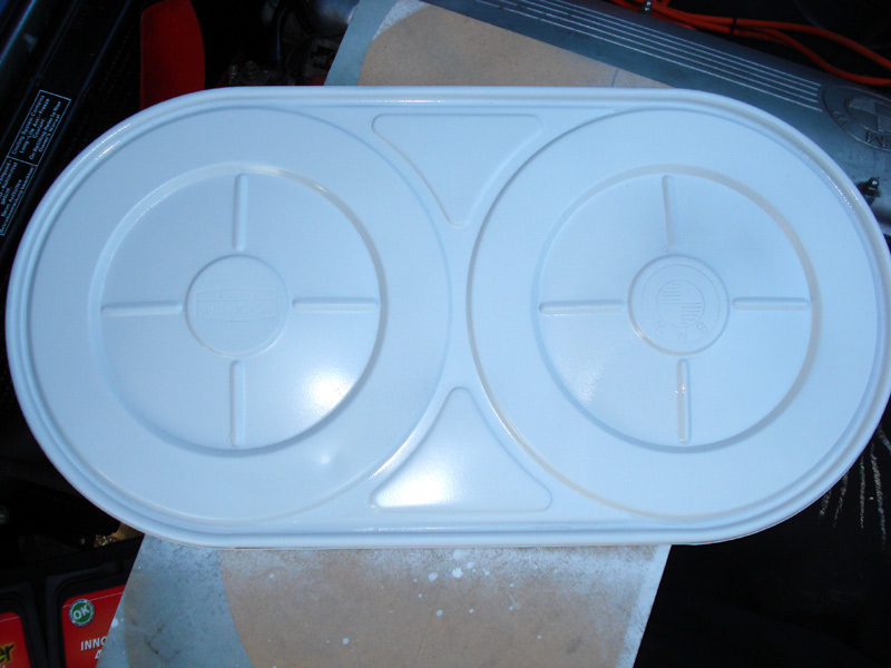

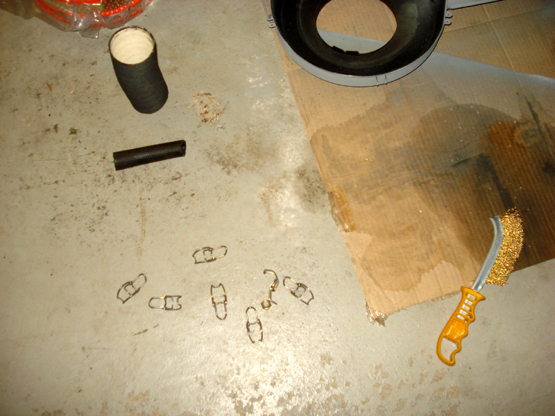

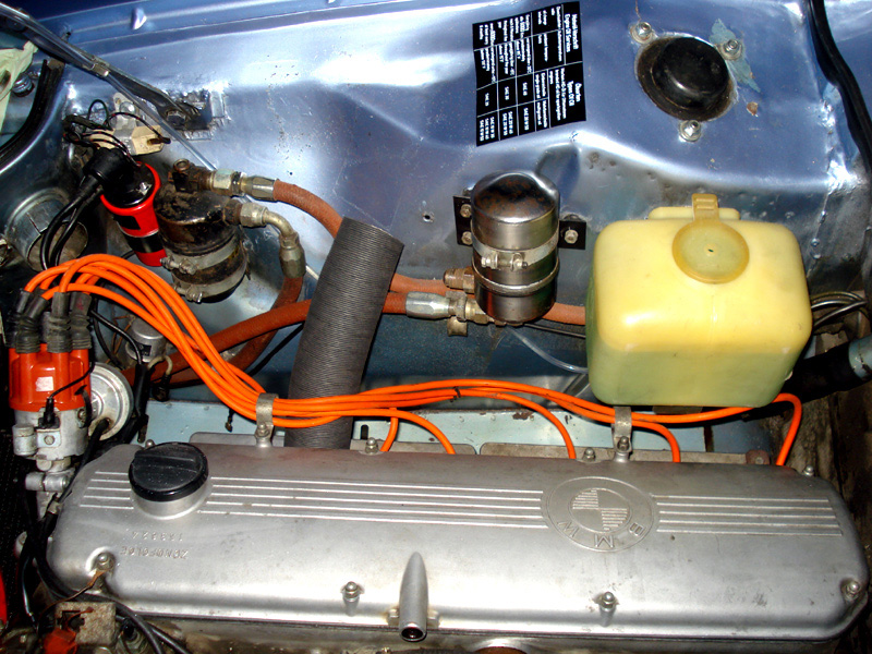

Hatte jetzt die faxen so dick mit varianten von "überlackieren", grundieren, "spritzspachteln", abschleifen...
Jetzt einmal "richtig". Habe sogar die Stanzung gereinigt "Purolator" ;-)
Die Bügel mit der Drahtbürste "entsifft"
morgen noch die Farbe drauf und ggf. Motorlack...

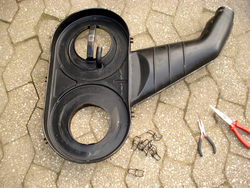

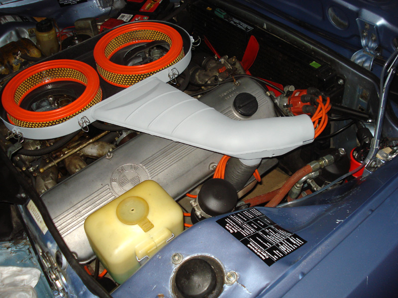

das Gehäuse:
war:
Verfasst: Mi 17. Sep 2014, 08:09
Hallo Tommy,
sehr ordentlich !!
der original Farbton heißt:
Verkehrsgrau B, RAL 7043
Und wenn Du Kasten und Deckel zum Pulverbeschichten bringst,
kostet genau so viel wie lackieren, hält es für die Ewigkeit.
(20,-€ - 30,-€)
PS
bei der Gelegenheit kannst Du das Dehnstoffelement im Ansaugtrakt und die Starterklappe dort testen und ggf überholen.
Verfasst: Mi 17. Sep 2014, 22:11
Im Ruhezustand (kälte oder Winter) ist die Klappe nach oben geschlossen
Die Vergaser bekommen über das kleine Riffelrohr vorgewärmte Luft aus dem Loch im Krümmerblech
....im warmen Zustand,
Motorwärem oder Wüstenklima schliesst es die Klappe nach unten zum Riffelrohr, was vom Krümmer kommt.
Die Vergaser bekommen über das große Riffelrohr "Fahrtwind"
Dies geschieht dadurch das das Dehnstoffelement sich ausdehnt und seine Achse drückt gegen die Federkraft die Klappe

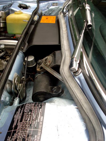

nach unten zu.(Bild2)
PS:
solltest Du in den neuen gemachten Deckel die orginal Dichtung reinmachen, erscheint sie auf den ersten Blick zu klein,
gewusst wie, lässt sie sich aber prima verkleben (Bild1)

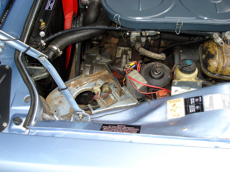

Verfasst: Fr 19. Sep 2014, 22:59
von Tommy75
Also nicht nur das Dehnstoffelement ist nicht verbaut - es fehlt die komplette Mechanik/Funktion...
Anbei mal ein paar Bilder als Zwischenstand.
Der Dateianhang Zwischenstand_web.jpg existiert nicht mehr.
Am Mittwoch geht es weiter:
-Zündkabelrohr einbauen
-Verbindungsschlauch LuFiKasten installieren
-Bereich Batterie reinigen

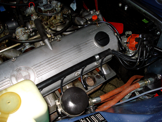

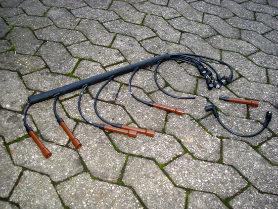

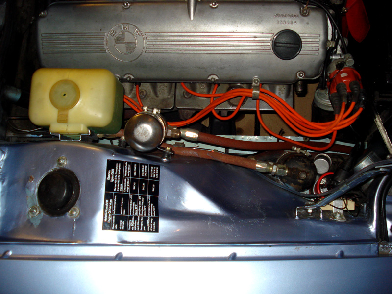

Heute mal das Zündkabel-Rohr, neue Zündkabel und einen dichten Waschbehälter eingebaut:
Ist doch richtig das das Kabel mit dem "Auge", welches zum Diagnosestecker geht, an Zyl. Kabel 1 kommt?
Gruß Tom
