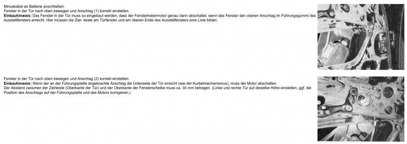

Hallo Gero
Schau mal in die Reparaturanleitung. Anbei ein Auszug davon.
- Einstellung Fensterheber.png (169.27 KiB) 10800 mal betrachtet
Re: elektrische Fensterheber
Danke Gerhard!
Da gehe ich gleich morgen mal dran. Klasse. Es steht nämlich ab Sonntag eine längere Reise mit dem Coupé an, da sollte doch alles gut funktionieren.
