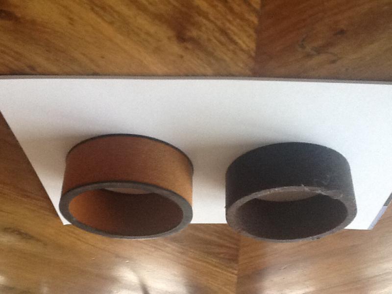

Re: Ladekontrolleuchte
Also so sieht das aus... alt vs. neu
Stinken tut er auf jeden Fall erbärmlich... und falsch herum auch noch ;)

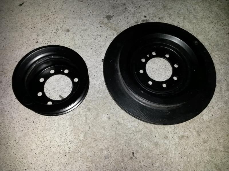

Moin zusammen...
Hat jemand einen guten Tip wie man die Mutter auf der Servopumpe löst ohne die Schwungscheibe zu ruinieren?
Danke.
Danke.
Schlagschrauber. Einfach das Ding mit in eine Mietwerkstatt nehmen, dort einen pneumatischen Schlagschrauber leihen und schwupp.
Vermutlich wirst Du danach einen vernünftigen Abzieher brauchen um die Scheibe von der Welle zu bekommen. Was so viele Jahre zusammen war lässt sich sicher nicht gerne trennen....

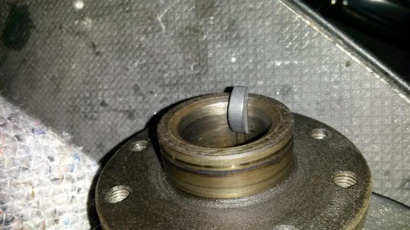

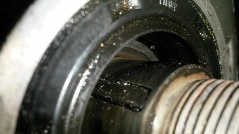

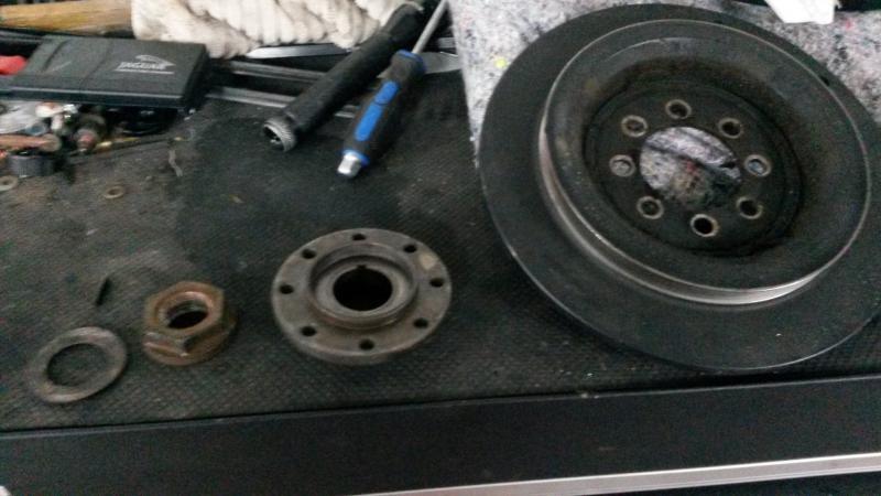

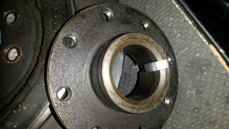

Danke... Es gibt noch einen eleganten Weg ohne die Scheibe zu zerstören. Die Fixierung ist ein echtes Problem.
Ich weiß nicht wie das Ding heißt aber der Riemen zum Wechseln des Ölfilters und zwei kräftige Arme tun es auch.
Die Scheibe ist ohne Problem runter gegangen.
Jetzt bin ich mal gespannt ob es das schon war.
Hat schon mal jemand den Druckschlauch in Verdacht gehabt. Könnte der nicht auch zugequollen sein?
Ich meine das kommt ja in den besten Familien vor ;)

Faszinierend wie oft kleine Dinge große Folgen haben.
Ich muss zugeben ich hatte schon kein gutes Gefühl als ich heute den Schwingungsdämpfer demontiert habe. Und wie immer im Leben "murphies law", was schief gehen kann geht auch schief.
Die Nabe auf der Kurbelwelle war lose, 3mm Spiel wo keines sein darf. Und man glaubt es kaum sogar die Mutter, Anzugsdrehmoment 20 Tonnen, die es halten soll war so locker, dass ich sie mit den Fingern abdrehen konnte. Wie zum Teufel geht das denn???
Keil natürlich vollkommen zertrümmert, hat aber wie es aussieht nichts beschädigt.
So... und wie komme ich nun zurück auf den Pfad der Tugend?
Blind einen neuen Keil einsetzen alles wieder zusammen geschraubt und weiter geht's ?
Wie soll ich denn das Anzugsdrehmoment umsetzen? Das wird wohl kaum gehen hier in der Tiefgarage ;)

Ein paar Fragen hätte ich noch, vielleicht weiß jemand Rat:
Ganz links im oberen Bild ist eine Unterlegscheibe zu erkennen. Ich kann die in der Reparaturanleitung aber nirgendwo finden. Wohin gehört die?
Der zerstörte Keil, in welcher Lage wird der neue Keil eingesetzt?
Danke.
Danke.

Oha? Was sehe ich denn dau mit einem Jaguar-Schriftzug auf einem der Bilder???
Jedenfalls habe ich kürzlich an meinem V12 den vorderen Kurbelwellendichtring getauscht und hatte deshalb sehr ähnliches auseinander. Deshalb ein paar Anmerkungen:
1. Der Keil ist nur dazu da den Kurbelwellendämpfer in der richtigen Position auf die Kurbelwelle zu bringen. Der darf nicht misbraucht werden das Drehmoment zu übertragen, das muss die Klemmung über die Mutter bringen. Der Keil kommt mit der runden Seite in die Nut.
2. Wenn Du da schon mal alles auseinander hast: Ist der Motor vorne wirklich dicht oder willst Du nicht gleich den Kurbelwellendichtungring tauschen? So nahe kommst Du da so schnell nicht dran.
3. Das Anzugsmoment für die Mutter kriegt man schon hin. Auch in der Tiefgarage. Den Motor muss man blockieren (war bei mir einfach über eine Klemmzange an der Schungscheibe möglich (Autmatikgetriebe). Bei Schaltgetriebe einfach 5ten Gang einlegen und Handbremse fest anziehen. zum Anziehen der Mutter habe ich einen ausziehbaren Radschrauben1/2ZollHebel genommen. Kann man auf etwa 70cm ausziehen (gibts in jedem Baumarkt) und dann feste mit vollem Körpergewicht dranhängen. Damit kriegt man schon locker 200NM drauf und das reicht dann. Ist natürlich kein Drehmomentschlüssel, aber bei der Verschraubung gilt einfach: Mach richtig fest aber versau das Gewinde nicht.
wer immer die Mutter beim letzten mal draufgedreht hat war zu schwach auf der Brust. Deshalb hast Du jetzt den Salat.
4. Überleg Dir auf Du auf das Gewinde etwas hochfeste Schraubensicherung streichst. Kann nicht schaden und ein loser Schwingingsdämpfer ist kein Spaß

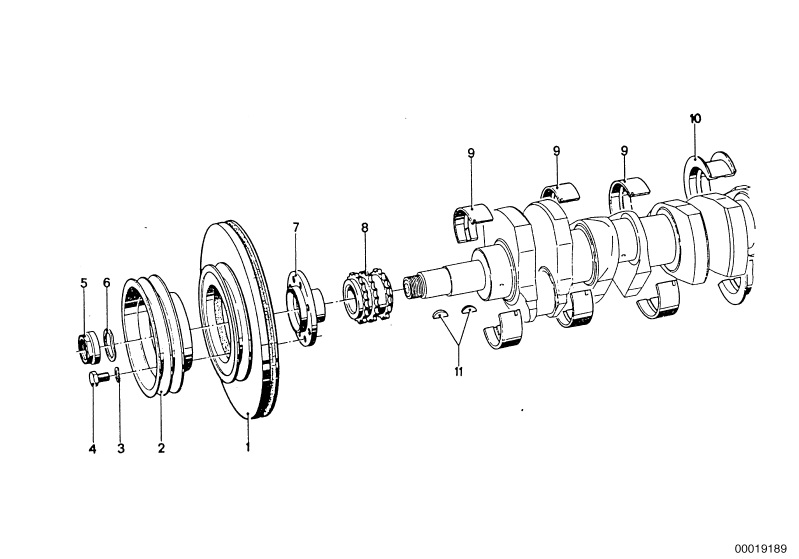

Kurze Frage... Der Keil ist ja schon ziemlich groß.
Passt das so:
Passt das so:
- image.jpg (60.56 KiB) 40424 mal betrachtet
- image.jpg (70.05 KiB) 40424 mal betrachtet
