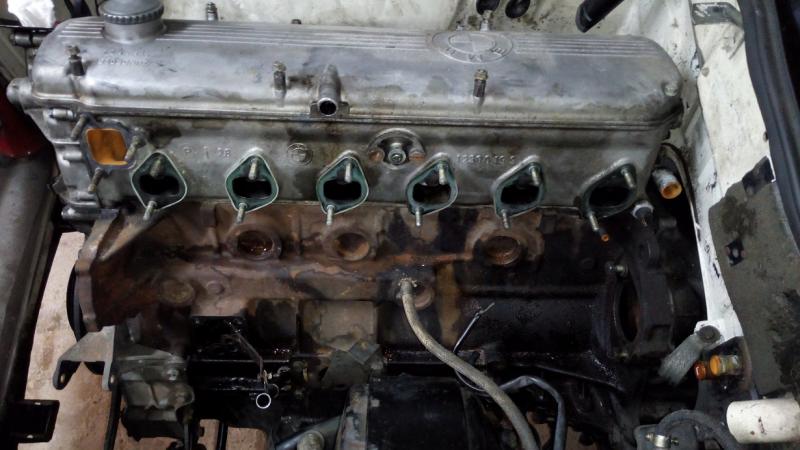

ich habe einen Haarriss in Brennkammer Nr. 4 und bin auf der Suche nach einem Austauschkopf. Nun bin ich mir recht sicher, dass der bei mir verbaute Kopf nicht original ist, da die Bohrung für den Stößel der Benzinpumpe für die Vergasermotoren durch einen Bolzen geschlossen wurde (siehe Foto).
Nach welcher Teilenummer sollte ich ausschau halten um die Sache möglichst original zu halten?

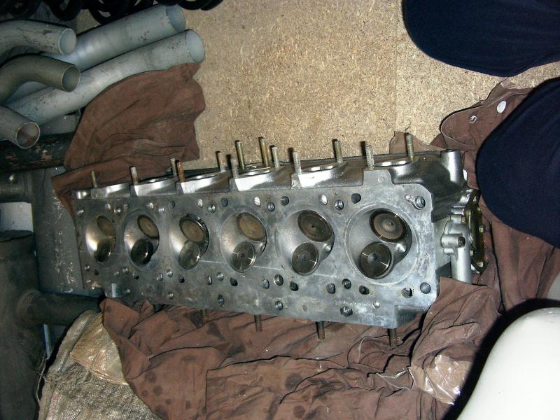

Der Zylinderkopf vom E12 mit der Nummer 1 262 243 und der Kennzeichnung 3/2 passt nicht. Dieser hat eine andere Brennraumform, das kann deshalb nicht passen.

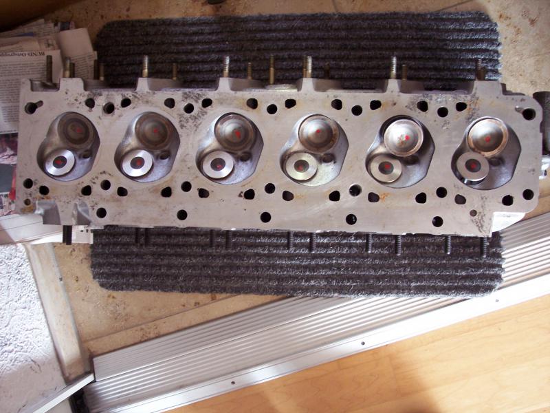

Der Kopf mit der Nummer 1 277 358 ist vom Brennraum her jedoch gleich oder ähnlich wie der 1 250 019, hat aber schon die runden, weniger rissempfindlichen Wasserkanäle. Da passt dann auch die normale Kopfdichtung.

Wenn dir der Motorbauer sogar eine Garantie aufs schweißen gibt lass dir doch ein verbindliches Angebot machen. Ein neuer Kopf kostet bei BMW knapp 2000 Euro. Wie teuer wird das schweißen mit planen, Ventile einschleifen usw.
Was die Bezeichnung 2,8 zu bedeuten hat weiß ich nicht. (sicher hat das nichts mit dem Hubraum zu tun). Der 2,5, 2,8 und 3,0 hat immer den gleichen Kopf, nur die Nockenwelle war unterschiedlich. Und beim Vergaser war halt noch die Öffnung für die Benzinpumpe gebohrt, beim Einspritzer eben nicht.
