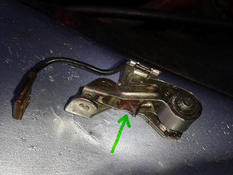

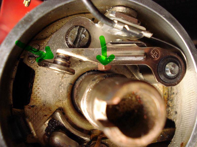

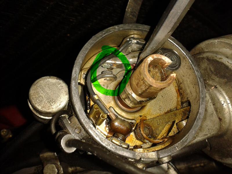

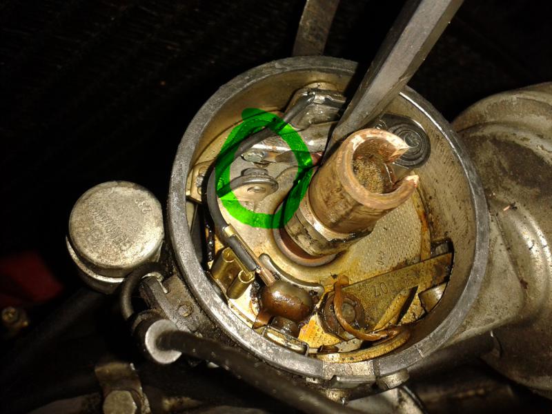

Wie stehts um den Unterbrecherkontakt? Kann der einen weg haben? (Habe ich auch Okt. 2013 erneuert und die Zündung einstellen lassen - mit einbau einer roten 12V Zündspule und Vorwiderstand)
Anbei die Fotos dazu: (nur per Handy - ich hoffe man kann etwas an der Kontaktfläche des Unterbrechers erkennen)
Wie kann ich den Kontakt oder die Schaltung prüfen wenn ich keinen Funken hätte?

So, hab den Fehler gefunden & behoben:
Unterbrecherkontakt.
Anscheinend hat sich der U-Kontakt so dermaßen aufgeheizt (im Stand, bei 12V?) das sich der Kunststoff (Kontakt zum Nocken des Zündverteilers) verbogen hat:
Somit hat der Kontakt nicht mehr geöffnet sobald der Motor gestartet wurde und keinen Zündfunken initiiert.
Habe diesen erneuert und auf 0,35mm Abstand eingestellt:

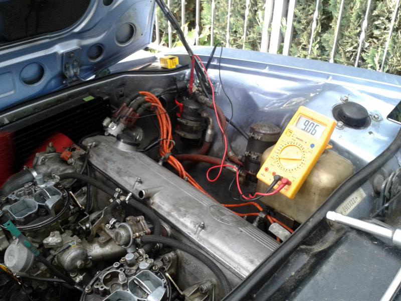

Die Schaltung jetzt komplett incl. Vorwiderstand angeklemmt:
15 Grün & sw/rt einzeln an Vorwiderstand
sw/rt doppelt anKl. 15(+) Zündspule
sw einzeln Kl. 1 Zündspule (an Kondensator Verteiler)
sw doppelt auch an Kl. 1 Zündspule.

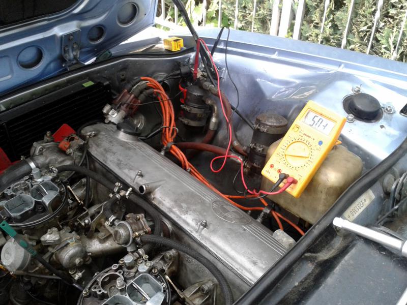

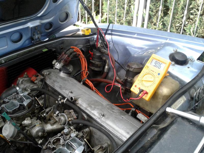

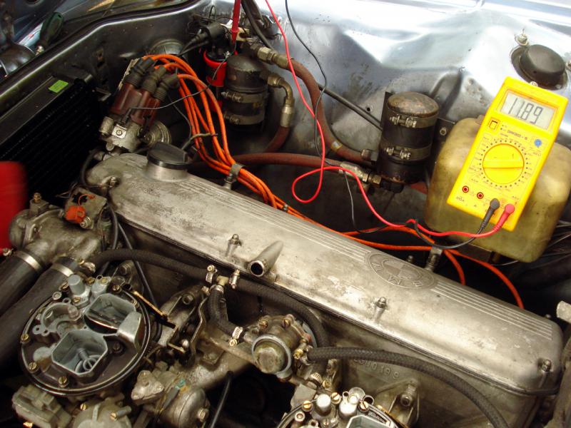

Re: Relais Zündanlage? Spannungen:
Verfasst: Fr 25. Apr 2014, 21:57
von Tommy75
Die Spannungen:
ca. 5V bei nur Zündstellung Ein:
ca. 9V bei Motor läuft:
ca. 12V während Motor startet:
So solls dann wohl sein:-)
Danke!

Super! Dann war also während der kurzen Zeit die du die Zündung an hattest, der Kontakt geschlossen. Wie bereits geschrieben wurde, brennt da schon mal die Zündspule durch weil sie zu heiß wird. Normal ist das Teil am Unterbrecher, welches bei dir aus Plastik ist, aus Pertinax, das kann eigentlich nicht schmelzen.... war das kein originaler BOSCH Unterbrecher?
Die 9 Volt an der Spule im normalen Betrieb entstehen durch das Widerstandsverhältniss von der Spule und dem Vorwiderstand, also der daraus entstehenden Spannungverteilung der unterschiedlichen Widerständen da Spule und Vorwiderstand in Reihe geschaltet ist. Und klar, die Zündspule bekommt während des Startvorgangs die volle Batteriesppannung über den Anlasser.
Danke auch für die Präsentation des Fehlers, das ist immer interessant.
Verfasst: Fr 25. Apr 2014, 22:23
Hi Tommy,
auf den Bildern sieht das so aus, das die Kontaktflächen des alten Uterbrechers auch nur noch halb so dick sind wie die Neuen.
Dann wäre der Nocken wie Gerhard vermutet nicht heiß geworden, sondern ganz normal verschlissen....
Genau wie die Kontltflächen!!
Ansonsten tolle Doku

Das werde ich mal recherchieren woher ich die beiden U-Kontakte bezogen hatte... Siehst man mal: Da ist man völlig allein gelassen wenn man solche Details nicht kennt... Das ist schon ärgerlich.

Gerhard hat geschrieben: Normal ist das Teil am Unterbrecher, welches bei dir aus Plastik ist, aus Pertinax, das kann eigentlich nicht schmelzen.... war das kein originaler BOSCH Unterbrecher?
Na ja, das Bosch Logo (der Anker) ist ja drauf. Allerdings fabriziert Bosch mittlerweile auch viel Mist. Die Nocken sind dann aus Nylon und nicht mehr aus Pertinax. Kommt wahrscheinlich drauf an, aus welcher globalisierten Fabrik der gerade kommt (Mexiko, Bangladesh, Indien ...).
Die Kontakte selbst und die Federn sollen auch nicht mehr so haltbar sein wie bei Material aus der Epoche.
Davon abgesehen scheinen mir die Kontakte aber sehr verschmort aus, was darauf hindeutet dass der Funkenlöschkondensator kaputt ist - Die Vorwiderstandsbeschaltung scheint ja zu stimmen. Das ist schwer zu diagnostizieren, das das Durchschlagen (Wicklungsschluss) temperaturabhängig ist und auch gewisse 'Selbstheilung' haben kann.
Am besten einfach tauschen. Vielleicht war's aber auch bloss der Betrieb ohne Vorwiderstand, der den gekillt hat.
Das alles zusammen ist wieder mal ein Grund, auf eine kontaktlose umzubauen.
