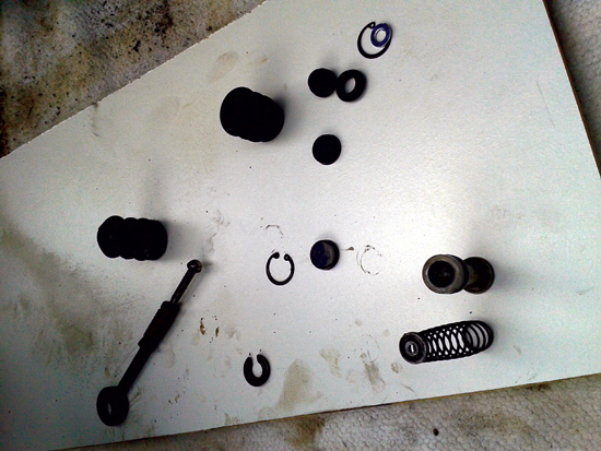

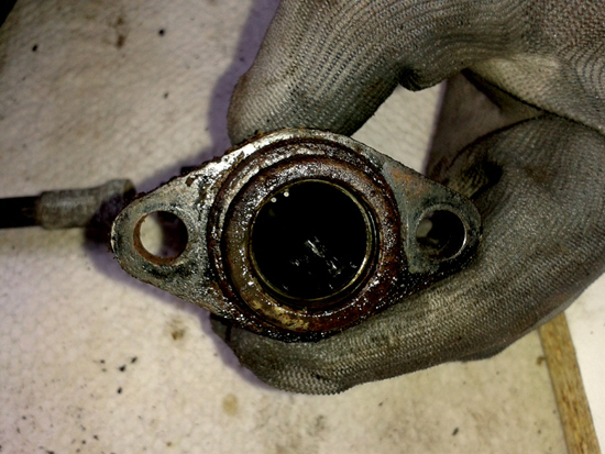

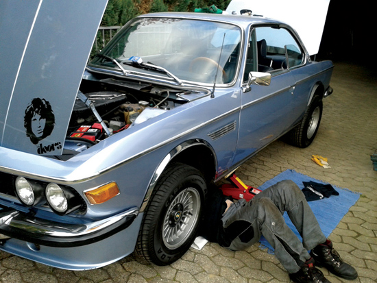

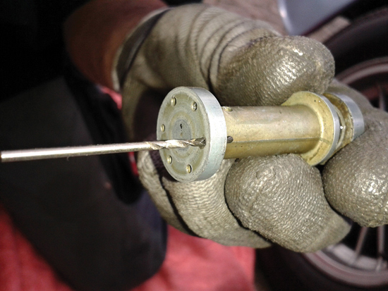

Hallo, anbei eine kleine Dokumentation auf http://www.bmw30cs.de zum abdichten des Zylinders.
Hat eigentlich gut funktioniert (im Hof) bis auf die Stelle wo man den neuen Gummi mit ZulaufRohr in den Geberzylinder einbaut...
Ich sag euch: der Gummi aus dem RepSatz http://www.wallothnesch.com/reparatursa ... -1739.html (Dichtung in der Mitte der 5) lässt sich NICHT montieren - habe nach einer Stunde aufgegeben (ALLES PROBIERT: schräg einsetzen, geschmiert, trocken, verformt... nix zu machen) und den alten installiert der zum Glück noch dicht ist...
Das Entlüften war nochmal spaßig - habe dann über den Bremskreis entlüftet - klappt prima.

Ich meine es gibt baujahrabhängig 2 verschiedene Geberzylinder. Ggfls. auch mit leicht unterschiedlichem Innendurchmesser. Könnte es daran gelegen haben?
Re: KupplungsGEBERZylinder neu abdichten
Verfasst: So 13. Apr 2014, 09:31
Es gibt tatsächlich 2 verschiedene Bauformen von Geberzylinder. Der bei Tommy abgebildete ist einer von ATE. Der von FAG hat jedoch den gleichen Durchmesser, aber einen von der Bauform unterschiedlichen Kolben.

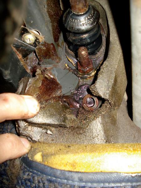

Das (manuelle) entlüften des Hydraulikkreises für die Kupplung gestaltete sich äußerst schwierig.
Ich hatte es mittels der BMW-Anweisung versucht - kein Erfolg. (Schlauch in einen Behälter halten damit keine Luft nachgesaugt wird)
Jedenfalls ging es so:
Entlüfternippel Bremse vo li geöffnet -> mittels Schlauch an NEHMERZylinder verbunden und durch betätigen der Fußbremse (pumpen) wird die Hydraulikflüssigkeit vom N-Zylinder nach oben über den Geberzylinder (Kpl) durch den Verbindungsschlauch zum Behälter gepumpt. Flüssigkeitsstand beobachten, so das der Behälter nicht leer läuft und damit die Bremse nicht korrekt arbeiten würde, fertig :-)
Trick17 ;-)
Trotzdem muss ich den Teppich im Sommer noch ausbauen... :-(
