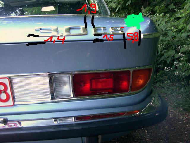

hat jemand für mich die Maße der Position bzw. eine Bohrskizze für den 3.0 CS Schriftzug und das BMW Emblem auf dem Kofferraum Deckel?
Besten Dank!

Hallo Theus
Anbei das gewünschte Bild. Ich hatte das noch im Archiv, wurde schon mal danach gefragt.

- Schriftzug mit Maßen.JPG (56.76 KiB) 7875 mal betrachtet

Noch mal vielen Dank für die Unterstützung....
Emblem + Schriftzug sind wieder am rechten Fleck!

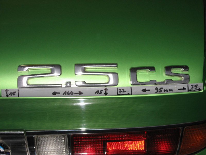

wie sieht es denn bei dem Schriftzug CSi aus. Bleibt 3.0 an der gleichen Stelle und endet dann CSi entsprechend weiter rechts?
Oder wird alles nach links verschoben?

Womöglich auch wieder ne Sache die im Werk nicht eindeutig geregelt war:
