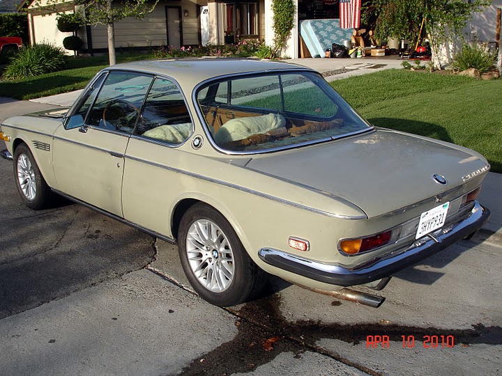

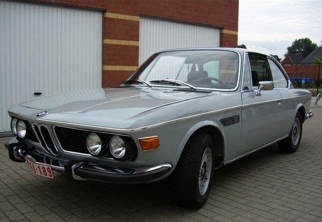

Klar, vieles ist Geschmackssache, genau wie auch die Frage nach der Originalität. Ich würde bspw. eher ein Fahrzeug in seinem originalen Farbton kaufen, selbst wenn ich die Farbe nicht so toll finde, als ein Fahrzeug in einer Farbe, die mir sehr gut gefällt, aber nicht die Originalfarbe ist. Das kann man vielleicht vordergründig als Spleen bezeichnen, basiert aber auch auf der Überlegung, dass die Oldtimer-Objekte der Begierde bei allzu großer Beliebigkeit und Freizügigkeit beim Modifizieren am Ende ihre historische Einzigartigkeit verlieren.
Zudem: Farben wie Nevada oder Bristol (zecks Anschauung beigefügt) waren m.E. so unattraktiv bzw. hässlich, dass sie auch damals nur ganz selten nachgefragt wurden. Man stelle sich nun vor, man besäße einen original nevada 2800CS; das wäre eine echte Rarität und würde an sich schon einen Wert darstellen! Den würde ich niemals umlackieren! :-)
- Bristol 2800CS
- 058 Bristol.jpg (86.55 KiB) 7143 mal betrachtet
- Nevada 2800CS
- 001 Nevada.jpg (141.58 KiB) 7143 mal betrachtet
