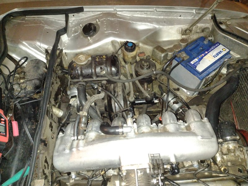

Mein Bild: Im LL zu fett; beim Fahren eher ok. Ein paar checks:
- Ist der Zusatzluftschieber wirklich zu ? ==> Der war ich sage mal zu 99 Prozent zu und gestern musste ich feststellen, dass er wieder nicht dicht ist, aber ich tue ihn ja beim Testen verschließen wenn der Motor warm ist, also ist das ja erstmal kein Problem da dann dicht.
> warum läuft er dann bei zugehaltenem Ansaug weiter ==> Das ist noch etwas unklar, aber wenn ich die ganzen Anschlüsse abdichte wie Bremskraftverstärker, Zusatzluftschieber, Kurbelgehäuseentlüftung dann geht er auch aus. Er holt sich die Luft aus dem Kurbelgehäuse und deshalb geht er nicht aus.
> ich bin net der Jetronic Profi; die Kurbelgehäuseentlüftung kann aber net nach der Drosselklappe angeschlossen sein ==> Der Anschluss für die Kurbelgehäuseentlüftung wird unterhalb direkt an der Drosselklappe angeschlossen und an diesem Anschluss sind die Bereiche vor und nach Drosselklappe verbunden….das habe ich noch nicht ganz verstanden, aber das ist ja original so oder fehlt bei mir etwas!
- Ist das Startventil wirklich "off" (irgendwo muß der Sprit herkommen) ==> Meistens funktioniert das und ist zu, aber manchmal führt es Sprit zu aber das schließe ich ja aus indem ich den Benzinschlauch abklemme, dann kann ja kein Sprit mehr dazukommen! Ich war ja immer der Meinung, dass der zusätzliche Sprit über die Einspritzventile kommt.
- Wenn Du am CO-Poti drehst, ändert sich dann der Motorlauf ? (auch ohne CO-Tester) ==> Ja es verändert sich…man merkt das ganz gut. Meistens habe ich ganz nach links also mager gedreht.
> Falls nein Drosselklappe/schalter ==> Den habe ich neu aber mit dem Gebrauchten funktioniert es auch. Hatte auch schon mal den Fall, dass beim Abstecken des Drosselklappenschalters keine Änderung ergab…das war bei einem Steuergerät so jedoch mit den anderen Steuergeräten verändert sich die Drehzahl bzw. das Motorverhalten.
- Liefert der Temp.-fühleransaugluft vernünftige Werte am Eingang des Steuergerätes
> oder denkt das SG es ist tiefster Winter und fettet an ==> Das muss ich noch überprüfen. Es gibt ja noch den Temperaturfühler für Kühlwasser und Temperaturzeitschalter beide sind im Bereich Zusatzluftschieber im Kühlwasserbereich. Beide habe ich gemessen und auch mal ganz Neue verbaut. Beim Abziehen des oben genannten Temperaturfühler verändert sich sofort der Motorlauf.

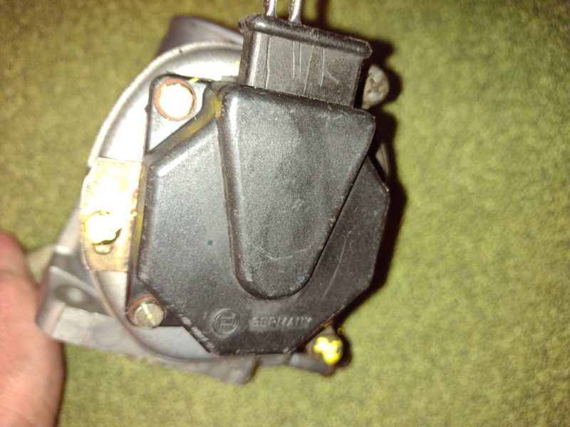

Hier Bilder meiner Ersatzdrosselklappe...ich vermute mit falschem Poti was mir angedreht wurde. Man erkennt den Anschluss für Kurbelgehäuseentlüftung ==> Info an Willy!

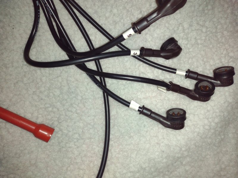

Erste Entdeckung zum Nachdenken und zum Ärgern, falls es daran liegen sollte:
- Zündkabel mit Kupferlitze inkl. Verteilerkappe 2,4 kOhm
- Silikonkabel inkl. Verteilerkappe 6 kOhm und Zyl. 6 hat kein Widerstand also unendlich
Lt. Checkliste heißt es: Widerstand Zündkabel m. Stecker 1/5 kOhm
So nun werde ich die Zündkabel einzeln messen ohne Verteilerkappe...manchmal zeigt mein Messgerät kein Wert an und erst wenn ich mit der Messspitze herumstochere z.B. in der Verteilerkappe, dann ist der Wert plötzlich da....das finde ich auch seltsam....der Kontakt müsste doch sofort da sein oder? Ich weiß, dass die Zündkerzenstecker 1,2 kOhm hatten....also nun messe ich es, aber ich hatte auch schon die Zündkabel komplett vom E12 drauf und er lief genau so, aber egal....jetzt wird es so gemacht lt. Checkliste wobei er wohl. 1,5 kOhm meint!
Vielen Dank an Alle...ich werde berichten

Nachtrag: Zündkabel inkl. Zündkerzenstecker ca. 1,4 kOhm - Zündkabelstecker zur Verteilerkappe 1 kOhm

- Zu: Das Zündgeschirr ist gut ?
....aber bei den originalen neuen Zündkabeln bekomme ich einen geschossen! >> weg damit. Mitsamt Kerzenstecker.
An so Fehlern kann man ewig im Kreis suchen

- Zu: Er holt sich die Luft aus dem Kurbelgehäuse und deshalb geht er nicht aus.
>> Wenn ich das im Bild richtig gesehen habe, ist die Kurbelgehäuseentlüftung zwischen "Hand" und der Drosselklappe.
>> Dann kann er sich da schon was ziehen; vor allem wenn die KW-Wellendichtringe nimmer die besten sind
>> Würde die Öfnnung an der Drosselklappe verschliessen und schauen, ob Du dann vernünftigen Motorlauf hinbekommst.
- Bereiche vor und nach Drosselklappe verbunden
>> Bypass zur Drosselklappe ? ...tue mich schwer
- Zu: Wenn Du am CO-Poti drehst, ändert sich dann der Motorlauf ? (auch ohne CO-Tester)
>> Gemäß WHB heisst das geschlossener Schalter an der Drosselklappe. System hat Leerlauf erkannt.

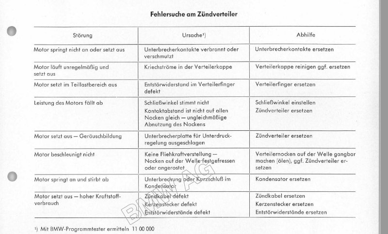

Hallo, habe noch 3 Informationen aus dem handbuch entnommen:
(interessant vlt Aspekt Verteilerkappe / umkehr Zündkabelfolge bei Transistorzündanlage -> weis jetzt gar nicht genau ob du schon die Zündanlage umgebaut hast... bin etwas irritiert hier...

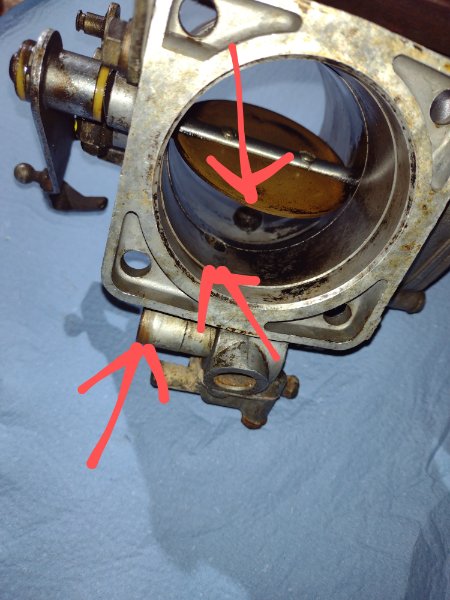

Das ist ein interessanter Hinweis von dir und bevor ich ganz am Anfang systematisch anfange, will ich zunächst das klären. Vielleicht sind alle Verteiler die ich habe kaputt….das wären dann vier Stück wobei einer davon angeblich überholt wurde.
Drosselklappe also Anschluss Kurbelgehäuseentlüftung:
Alle drei Anschlüsse sind miteinander verbunden also Anschluss Kurbelgehäuseentlüftung zur Bohrung vor der Drosselklappe und Bohrung nach der Drosselklappe.

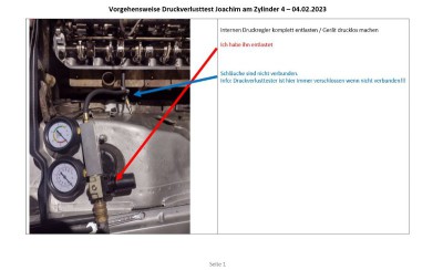

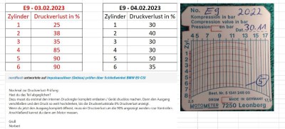

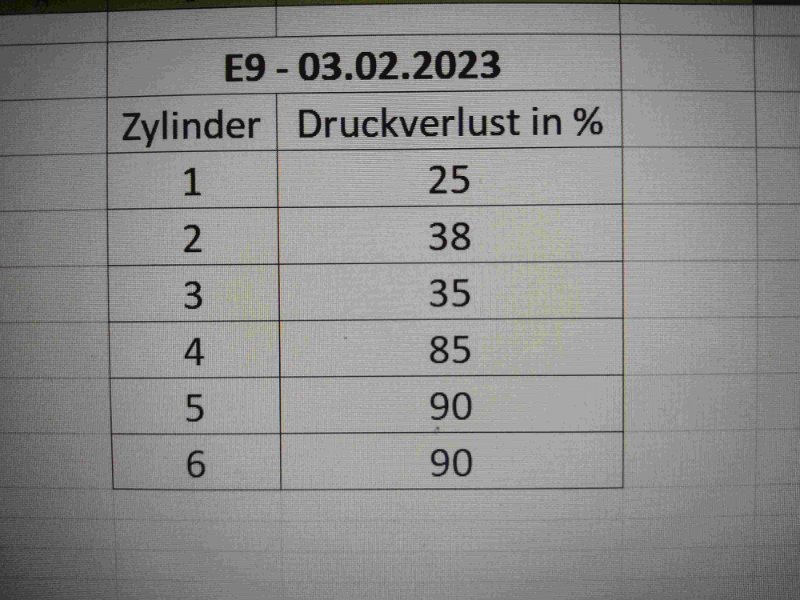

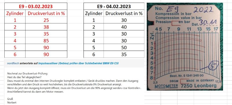

also vorhin habe ich endlich die sechs Zylinder mittels Druckverlusttest überprüft und bin enttäuscht, da drei Zylinder undicht sind....Druck haut ab ins Kurbelgehäuse. Jetzt stellt sich die Frage warum die Kompression gut ist und der Druckverlusttest schlecht auf den drei Zylindern?
Vielleicht weiß das jemand.....denn dann braucht man kein Kompressionstester!
Beiträge: 520
Re: Unruhiger unrunder Motorleerlauf
Hallo, würde diese Druckverlust-Werte eigentlich als Fehlmessungen interpretieren da ja fast mit Faktor 6 über "normal" ermittelt ... soweit ich das in Errinnerung habe oder Total-Verschleiß
Eine Logik die mir zum der Situation Kompression<>Druckverlust einfällt ist folgende:
Kompressionsprüfung im Bereich OT kann OK sein da ein sich bewegender/kippender Kolben&Ringe zur Wandung unterhalb knapp OT mehr Verschleiß/Auswaschung erzeugt. Oder Riefe. Jetzt kann man natürlich anfangen und überlegen in welcher Zeit baut sich der Druck ab? usw
Da fällt mir eigentlich nur ein sichten & exakt diese Bauteile vermessen und ggf neu aufbauen...
(habe ich bei meinem CS nach Pleuellagerschaden Zyl.5 auch gemacht: http://www.e9-forum.de/viewtopic.php?f=2&t=25422)
Bin gespannt auf weitere Gedanken der Community!
Gruß & gutes Gelingen
jhettmann
Beiträge: 177
Beitrag von jhettmann »
Hallo Tommy,

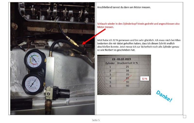

vielen lieben Dank für die Info und Deine Einschätzung.....ich habe wohl nicht richtig gemessen! Eigentlich ist es auch logisch wenn man darüber nachdenkt....wenn drei Zyliinder kaputt wären, dann würde der Motor doch gar nicht laufen und die Kompression war ja gut.
Der Norbert von jetronic.org hat mir geholfen bei der Vorgehensweise der Druckverlustmessung.
Dein Beitrag bezüglich dem Pleuel habe ich gelesen....man da hast Du schon was erlebt....hoffentlich bleibt mir das ersparrt.
Ich habe nur das erste und letzte Bild meiner Doku eingefügt, damit es nicht zu viele Bilder werden. Die Beschreibung liegt ja auch dabei die vom Norbert.
So nun messe ich noch mal alle Zylinder und bedanke mich für die tolle Unterstützung.

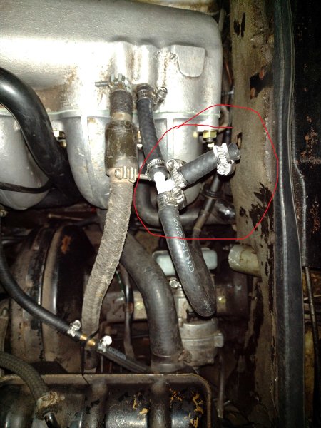

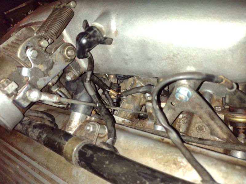

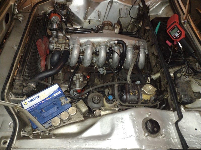

ich glaube, dass ich die Ursache für den unrunden Leerlauf gefunden habe! Den Schlauch am Saugrohr zum Druckfühler habe ich abgemacht und immer wieder die Öffnung durch dranhalten verändert und siehe da plötzlich lief der Motor sauber und ziemlich rund fast perfekt.....das Problem ist aber, dass ich die Öffnung also Undichtigkeit nicht steuern kann.
Jetzt die Frage: Kann es sein, dass wenn der Unterdruck im Saugrohr zu hoch ist, dass dann der Druckfühler falsche Werte liefert? Ich habe ja ca. -0,5 bar und Volker (Dr. D-Jet) meinte, dass das schon sehr viel ist!
Seltsam ist, dass er ja fett lief und wenn ich mit Absicht eine Undichtigkeit herbeiführe, dann müsste der Unterdruck fallen und er müsste ja magerer laufen....das verstehe ich noch nicht.
Allgemeine Frage: Kann es sein, dass wenn man mehr Hubraum hat, dass dann der Unterdruck im Leerlauf steigt und der Motor zumindest unrund läuft? Vielleicht hat der Vorgänger den Block aufgebohrt, aber das würde mich wundern...zumindest würde es die hoche Kompression erklären und vielleicht den hochen Unterdruck im Saugrohr!
Hat jemand von Euch den Unterdruck mal im Saugrohr gemessen?
So zumindest bin ich schon mal zufrieden auch wenn ich es noch nicht geschafft habe systematisch vorzugehen....das muss ich noch lernen.
Viele Grüße und herzlichen Dank für Eure tolle Unterstützung...sonst hätte ich schon aufgegeben.
