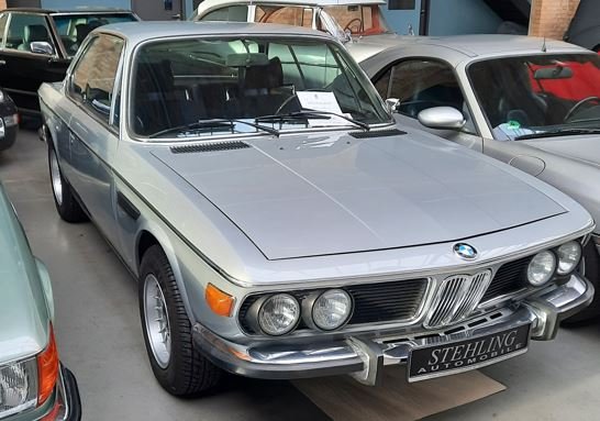

Nabend,
sehe gerade dieses Angebot, VB 88250€:
https://www.ebay-kleinanzeigen.de/s-anz ... 5-216-9668
"BMW 3.0 CSi Coupe aufwendige Restauration wenig KM Note 2+"
Wird auch in einer Auktion angeboten: https://www.kickdown.com/de/auctions/past
Quelle:TomHom
Quelle:TomHom
Sieht in dem Licht und den passenden Räumlichkeiten erst einmal verlockend aus, aber wenn ich genauer hinsehe, z.B.

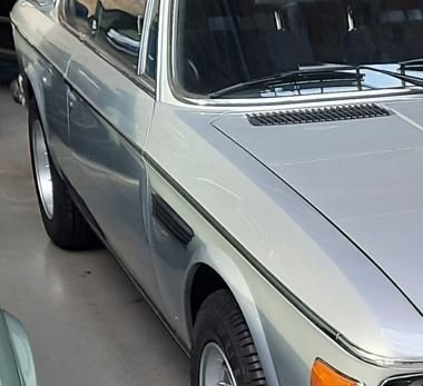

Bild 1:
Quelle: TomHom
Quelle: TomHom
E9 Berlin Zierleiste vorne.JPG (31.46 KiB) 301009 mal betrachtet
wie verläuft denn da die Zierleiste? Die Zierleiste am Kotflügel geht vorne am Übergang zur Front nach unten, und an der Fahrerseite? kann ich nicht richtig erkennen wohin sie will! An der Tür geht sie nach hinten runter, passt nicht mehr zum Türgriff! Die Übergänge von der Motorhaube zur
Front, insbesondere die Ecken, sind nicht stimmig.

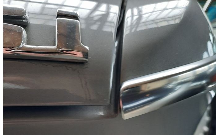

Bild 2:
Quelle: TomHom
Quelle: TomHom
wie verläuft denn da die Zierleiste? Sie verläuft nicht waagerecht und liegt hier nicht an!
Euch fällt bestimmt auch noch einiges auf, aber ich möchte jetzt erstmal in Ruhe die zusätzlichen Bilder betrachten und dann schnell zuschlagen!

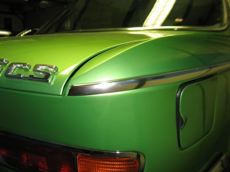

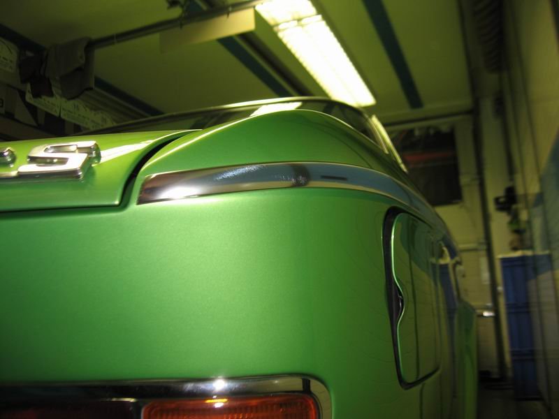

bei den Zierleisten müsste es sich um die aktuelle Fertigung handeln.
Hier ist der Radius falsch und die Zeileiste "zieht sich nach oben".
Die eigentliche "Kante" an der Seitenwand wird dann nicht mehr bedeckt.
Hatte ich auch mal bei der Classic gekauft und sofort wieder zurückgegeben.
(Bilder von den Leisten, die ich zurückgegeben habe, von aussen übrigens leicht
zu erkennen, da die Nut mit einem sichtbaren Stopfen verschlossen ist,
die orginalen wurden vor dem Eloxieren verschlossen)

also mit geringem Aufwand zu beseitigen. Gibt es denn Nachfertigungen die passen?
Ich habe meinen obigen Text zwischenzeitlich revidiert.
Beiträge: 897
Re: Marktbeobachtungen
Nein, leider nicht.
(ich kenne nur die nicht passenden Leisten von BMW)
Das ist auch mit Ausrichten nicht in den Griff zu bekommen.
ich habe mir "Gute Leisten mit Patina" besorgt und diese dann final montiert.
lg
PS: Wir können ja mal eine "Kantenthema" machen, denn ich meine in Deinem Bild ist die Hechdeckel Kante auch was tief....

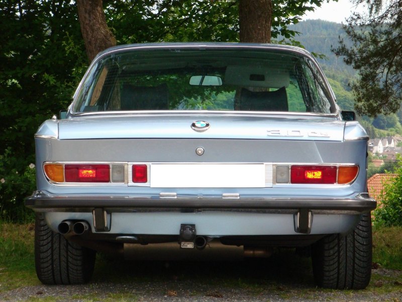

Ich kann auch noch ein Hinterteil beisteuern, absolut unverbastelt, erste Zierleisten und unfallfrei. Nur zum lackieren wurden die mal ab- und wieder angebaut. Die großen Löcher in den Blechteilen lassen eine Montage der Zierleisten um ein paar mm Höhenunterschied zu. Für mich persönlich sieht es am gefälligsten aus, wenn die Blechkante so ca. 1-2 mm unterhalb der Zierleiste verläuft. Das ist dann gefühlt absolut stimmig mit der Aussenfläche zum Übergang unter der Blechkante. Bei dem grünen Coupe sieht die Kante hinten sehr schön aus, aber in Höhe des Tankdeckels verläuft die Zierleiste dann fast 1 cm oberhalb der Blechkante? Bei dem roten sitzen sie etwas zu hoch. Aber vielleicht täuschen die Bilder auch. Ich würde mir auch von dem silbernen Coupe Bilder mit einer besseren Auflösung wünschen. Aber klar ist, dort sind die neuen, sehr schlecht nachgefertigten Zierleisten verbaut. Biegen kann man die leider nicht da sonst das Eloxal reißt und die Leisten dann an bestimmten Stellen nicht mehr an der Karosserie anliegen. Jede Zierleiste kostet über 200 Euro und ist ein Fall für die Tonne. Die vom Kotflügel sind übrigens nicht besser, teilweise über 1 cm kürzer als die originalen. Kein Wunder werden originale Zierleisten inzwischen mit Gold aufgewogen.....

Gerhard hat geschrieben: Mi 12. Jan 2022, 18:05 .... Ich kann auch noch ein Hinterteil beisteuern, absolut unverbastelt, erste Zierleisten und unfallfrei. ....
Gewagte Aussage bei dem Auspuff und dem angepasstem Heckabschlussblech ...
Beiträge: 1693
OK, ich berichtige mich. Oberhalb der Stoßstange ist alles absolut original und ungeschweißt :-)

Nabend,
hab dann heute mal in der Classic-Remise vorbeigeschaut, wirklich ein `must go` für Classic Fans wenn sie mal in Berlin sind.
Ich hatte mich nicht angemeldet, die Autos stehen dort dicht beieinander:

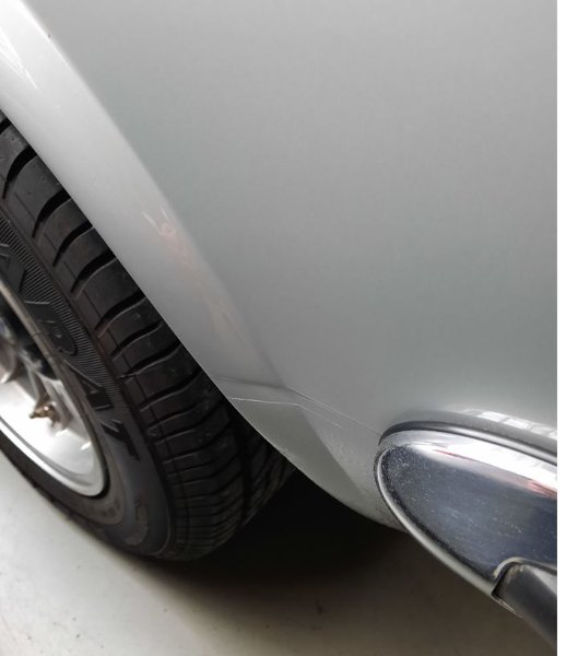

kaum Platz um mal einen Blick drunter werfen zu können. Hab´s aber trotzdem hinbekommen und war positiv überrascht. Unter den Kotflügeln sieht es richtig ordentlich aus, die Bereiche oben an der A-Säule, die Federbein-Dome und die Radhaus-Kanten der Kotflügel sahen und fühlten sich an als wären sie im guten Original-Zustand. Auch das hintere rechte Radhaus, wirklich ordentlich.
Ein paar Wermuths-Tropfen gab es allerdings noch, so z.B. der hintere Radlauf

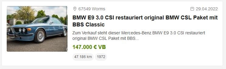

Guten Abend,
hier mal wieder etwas unterhaltsames, ein restaurierter 3.0 CSi mit originalem BMW CSL Paket und BBS Classic in der Bucht bei den kleinen Anzeigen für günstige 147.000 VB und parallel auf der Auktionsplattform https://www.kickdown.com/de/postings/01 ... 7549-worms.
Zur Zeit überbieten sich die Schnellbieter (oder Kumpels des Eigners?) gegenseitig und so steht das Gebot 6 Tage vor Auktionsende bei 65000€! Ich hoffe nur dass die Bietenden sich die 191 Fotos (aufgrund des Datenschutzes poste ich keine Kopien) genauer angeschaut haben, ich entdecke dutzende Unstimmigkeiten und "no-goes". Ernsthafte Interessenten werden sich fragen warum keine Details der Restauration dokumentiert sind.
Euch allen einen guten Rutsch in den Mai!
Beiträge: 897
Hi Thomas,
ist mir gestern auch aufgefallen.
An der erstgenannten Stelle wird das Coupe sogar als die ganz seltene "Mercedes Benz" Version ausgewiesen:
Grüße, Christoph
Quelle: Kleinanzeige

Beiträge: 474
Marktbeobachtungen
das Wetter ist leider zu schön um jetzt all die schrecklichen Dinge aufzulisten die mir bei der Ansicht der 191 Bilder auffallen, deshalb nur beispielhaft der Bereich um die Federbeindome (wie es hier unter dem Blech und dem Spachtel aussieht möchte ich nicht mutmaßen, da fehlen leider Bilder der Restauration):
Hydraulikbehälter Füllstandsüberwachung ohne Funktion da blaue Kappe mit Kontaktblech fehlt, Anschlüsse mit nicht originalen sondern mit blauen Baumarkt-AMP-Steckern versehen, die beiden Kabel (die mit dem losen Isolierband) sind nicht die originalen, diese gingen links weg in den Kabelbaum,
Deckel Diagnosestecker fehlt, Befestigung Federbein sollte m.E. mit Hutmuttern und den dicken Unterlegscheiben erfolgen, Stopfen Stehwand beim Haubenzugscharnier fehlt, Dämmung Stehwand fehlt, Ablauf Wasserkasten Gummischläuche fehlen, Abdeckung Lüfter falsche Schrauben, Emblem Karmann gehört an die A-Säule, Typenschild falsche Position, Tülle Haubenzugrohr fehlt, Aufkleber unvollständig und an falscher Stelle usw.
An anderen Stellen sieht es nicht viel besser aus, von all den fehlenden Teilen über den zerbeulten Tank, die dilettantisch geschweißte Reserverad-Mulde, die kaputte und lose Türverkleidung rechts, dem verdreckten Motor, den nicht in Wagenfarbe lackierten Anbauteilen, der Dichtung Schiebedach und dem Bereich ums Schiebedach oben usw.
Ich kenne das CSL-Paket nicht, aber macht es sich der Eigner nicht zu einfach beim Gewicht einsparen wenn er die Kofferraumverkleidung, den Werkzeugkasten, die Beleuchtung vom Kofferraum (und Motorraum) weglässt und dann den CSL-Koffer hinein stellt (ob der wohl gefüllt ist)?
Die Fotos mögen täuschen, aber aus meiner Sicht ist der Vorderwagen auch nicht stimmig. Der Beifahrerkotflügel scheint zu niedrig angebracht (und die Haube in dem Bereich dann zu hoch), auf der Fahrerseite scheint der Kotflügel vorn ein wenig zu hoch (und die Haube dann zu tief)?
Beim Blick auf die Alu-Verkleidungen der B-Säulen fällt mir auf dass hier die Gummidichtung zur Seitenwand fehlt und aus Platzmangel auch nicht mehr reinpassen würde. Dies ist (aus meiner eigenen leidlichen Erfahrung) ein Indiz dafür dass bei der Restauration das Reparaturblech hinter der B-Säule zu eng angebracht wurde, halt ohne die Form durch Einlegen der Alu-Verkleidung noch mal zu überprüfen. Dies führt dann dazu dass die Türen in diesem Bereich, so wie bei dem Wagen hier, zu weit nach außen steht. Aber vielleicht muss sie nur ein wenig gerichtet werden?
