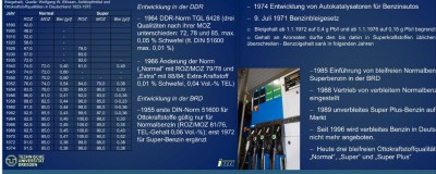

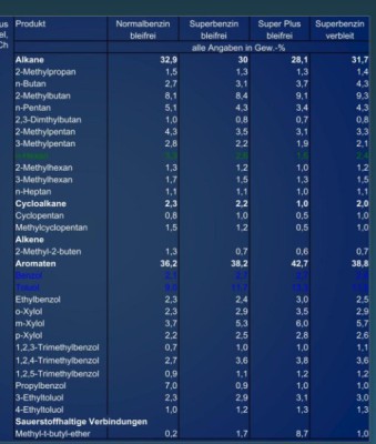

Hallo an alle,
Wir wollten das Thema ja ruhen lassen, aber ich habe noch eine interessante Präsentation gefunden und falls ihr reinschauen wollt, hier die relevantesten Übersichten:
Offensichtlich hatte Super verbleit damit zu unterschiedlichen Zeiten tatsächlich deutlich unterschiedliche ROZ Werte. Mite 60er / Anfang 70er sogar 100 ROZ. Später eher die 98. Ob man dann als Fahrer des Coupés an der Tanke nachgefragt hat, ob der dortige Sprit tatsächlich 99 ROZ und nicht 98 hat...
Herzliche Grüße, Daniel
