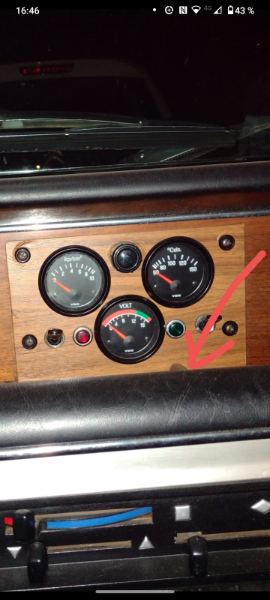

Frage an Alle:
Hat jemand eine Idee wie ich meine Zusatzinstrumente ausbauen kann ohne die Zierleiste und ein Teil vom Armaturenbrett ausbauen muss? Zudem ist meine Mittelkonsole nicht richtig montiert, so dass ich die Zierleiste nicht ausbauen kann.
Das Holzteil auf dem Armaturenbrett stört momentan, sodass ich die Zusatzinstrumente nicht ausbauen kann.

wie ist denn das Holzbrett mit den Armaturen befestigt? Von vorn angeschraubt? Wenn ja, dann müsste es doch reichen, wenn man die Schrauben löst, im obern Bereich das Brett mit den Armaturen nach von kippt und nach oben über den Holznuppel zieht.

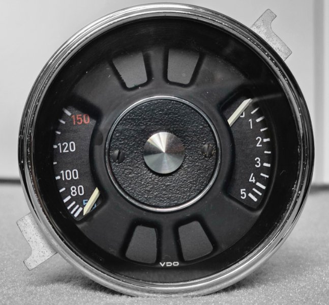

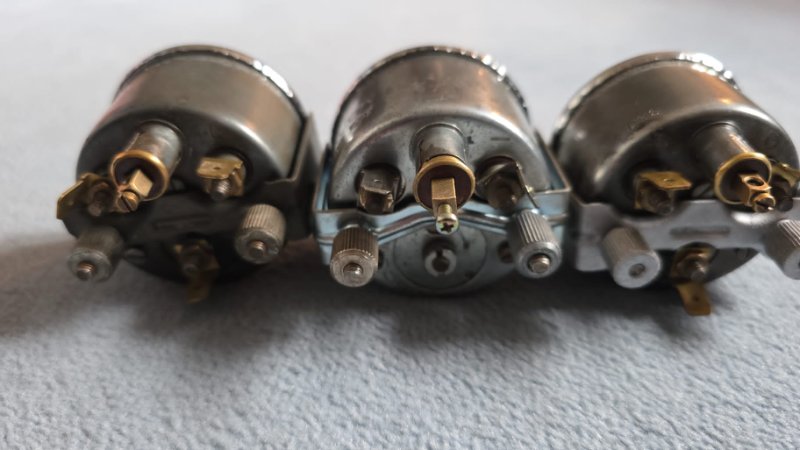

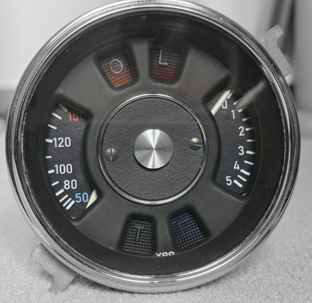

ich habe in der letzten Zeit mal etwas gebastelt und 2 alte E9 Instrumente umgebaut. Sie könnten anstatt, der meist ungenauen, Uhr eingebaut werden.
Öldruck und Öltemperatur. Mit oder ohne Kontrolleuchten. Könnte man evtl. auch mit anderen VDO Anzeigen, wie Volt, Ampere, Öldruck bis 10 bar etc. machen. Geht natürlich auch mit 2000c/s Instrumenten, die aber aufgrund der versetzten Befestigungen nicht in den E9 passen.
