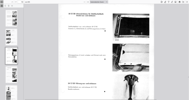

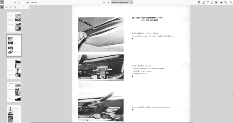

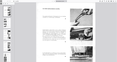

hast du keine Reparaturanleitung?
Im Bereich 5412 004 ist es beschrieben.
Screenshot 2025-10-12 at 11-16-44 E3_E9_Rep-Anleitung_repair-manual_deutsch-german(1).pdf.png
Screenshot 2025-10-12 at 11-16-54 E3_E9_Rep-Anleitung_repair-manual_deutsch-german(1).pdf.png
Screenshot 2025-10-12 at 11-17-01 E3_E9_Rep-Anleitung_repair-manual_deutsch-german(1).pdf.png
