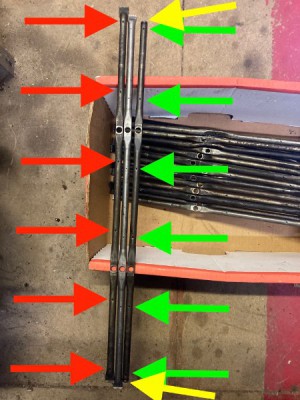

Der Vollständigkeit halber: Es gab unterschiedliche Ölrohre, in meinem Bild das rechte, mit dem gelben Pfeil gekennzeichnet ist das seltenere. Diese Ölrohre haben keine Kennzeichnung, sind kürzer und haben ein zugelötetes? Ende.
Wer sich auskennt weiß um die Markierung bei den Ölrohren, wer sich nicht auskennt, sollte sich natürlich Gedanken machen wo das Öl, welches aus den Löchern kommt hinspritzen soll. Natürlich auf die Kipphebel, und nicht daneben:-)
Mein Bild zeigt mit den roten und grünen Pfeilen zwei gegeneinander gelegte Ölrohre. Die unterschiedliche Position ist gut zu sehen.
Es gab auch Ölrohre die keine gedrückte Löcher, sondern gebohrte Löcher hatten (im Bild das mittlere), hab aber keine Ahnung warum das geändert wurde und welche "besser" sind.

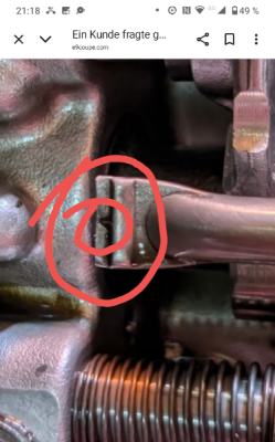

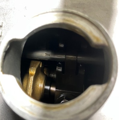

Vor 3 Jahren habe ich an einem 1973 und 1987 M30 Motor die Ölrohre gegen neue von BMW getauscht
Ich hatte die Rohre damals herausgezogen und wieder eingeschoben und war mir zu 95% sicher dass eine Falschmontage nicht möglich sei
Ich habe den 1973 M30 aufgeschraubt: V zeigt zu Zylinder 1. Zusätzlich ist am Ölrohr an der anderen Seite ein weiteres V eingeprägt!
Man kann die eingeprägten V jeweils durch den Öleinfüllstutzen sehen (sowohl bei vorderem oder hinterem Öleinfüllstutzen)
Bilder anbei
