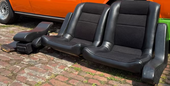

ich habe fg. Anzeige gefunden und ich spiele mit dem Gedanken mein E9 momentan in original blauem Stoff auf schwarz zu ändern.
könnte vielleicht jemand hier freundlicherweise mir sagen wie man den Stoff Teilleder nennt was auf dem Foto zu sehen ist.

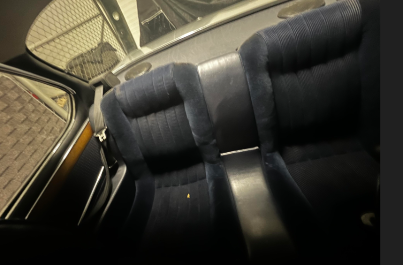

Im Zuge meiner Frage stelle ich noch eine Frage..
Meine Sitze haben andere Nähte. länglich nach vorne schauend. Die auf dem ersten Foto in schwarz waagrechte Nähte und nicht so viele Streifen. Ist das evtl. eine Sportversion. Oder wonach muss ich da suchen.

Hallo Ötzi,
für mich sieht das auf den Bildern aus, wie eine CSL Rückbank mit dem Scheel Polyester-Cord quer und der Rest ist Kunstleder Skai.
Deine blauen Stoffsitze mit den senkrechten Pfeifen stammen vom E9 erste Serie. Später gab es einen Facelift und dann liefen die Nähte quer.

Also gefallen mir die CSL Sitze.
BG

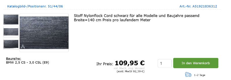

ist das hier zufällig der richtige Stoff
Beitrag von cscs »
ist das hier zufällig der richtige Stoff in schwarz für die mittleren Bereiche im csl sitz?
3.5CSi_Clubsport
Beiträge: 31
Re: Welches Stoff bzw Leder ist das
Der hier dürfte es sein bzw über Gerrit zu beziehen
https://www.cartex.de/shop/de/porsche/b ... raun-weiss
Was du verlinkt hast scheint mir der Standard Stoff für Stoffausstattung anthrazit zu sein.
