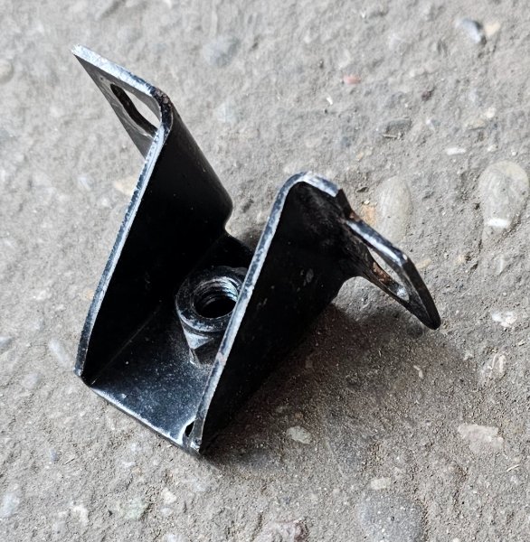

kann mir jemand sagen wo diese Raste/Halter verbaut wird?

Das ist ein Teil von zwei welche die linke Klappe vom Sicherungskasten hält.

Das im Foto ist dann Teil 2?
Hab es versucht zu verbauen aber mir fehlt ein gutes Stück zwischen Verschluss und Raste.
Die kleine Klappe steht im geschlossenen Zustand bündig zum Verkleidungsteil welches daneben verbaut ist.
Irgend was mach ich wohl falsch.
Hast du ein Foto wie die Teile korrekt verbaut werden müssen?
Philipp

Dein Teil 1 ist für das ältere Baujahr, also für die Klappe mit dem verchromten Druckknopf. Solltest du den schwarzen Drehknopf in der Klappe haben, dann brauchst du ein anderes Teil 1. Richtig ist, dass Teil 2 bei beiden Ausführungen das selbe Teil ist.
Welchen Druckknopf hast du?

Das passt ja schon mal zusammen.
Auto ist die ältere Ausführung und ich habe den chromfarbenen Druckknopf in der Klappe verbaut

Nabend zusammen,
habe nochmal ein Bild gemacht.
Vielleicht kann mir jemand sagen warum der Verschluss
nicht einrastet. Abstand/Winkel evtl. oder komplett falsch eingebaut?

Soweit ich das erkennen kann, hast du Teil 2 verkehrt herum eingebaut. Die Schraube zum verstellendes Teil 1 ist vom Fahrersitz her festzuschrauben.
