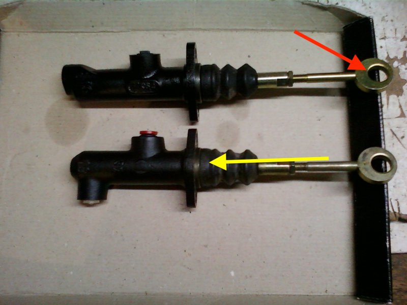

Hallo Özi
Dein Knarzen kann zwei Ursachen haben. Deine Betätigungsstange vom Kupplungsnehmerzylinder ist in 2 Kunststoffbuchsen gelagert. Die können verschleißen, dann hat die Metallstange direkten Kontakt mit dem Metall des Kupplungspedals. Viel häufiger ist aber, dass das andere Ende der Druckstange trocken gelaufen ist, und dadurch leicht "springt". Das würde typisch zu der kleinen Bewegung am Pedal passen. Du musst nun unter die Gummimanschette etwas Fett einspritzen, und hoffen, dass es ganz nach vorne seinen Platz findet.
Bin gespannt ob es das war......

Hallo Özi
Prinzipiell gibt es 2 unterschiedliche Kupplungsgeberzylinder. Bis 73 war der Abgang nach unten, ab 74 war der Abgang nach vorne. Für dich wichtig ist die gelbe Markierung. Genau so wie dieser Pfeil zeigt, musst du, an der Gummimanschette vorbei, mit einer Fettspritze, Kriechöl oder ähnlichem, das Ende der Druckstange erreichen. Das ist da, wo der gelbe Pfeil endet.
Der rote Pfeil zeigt die Position der beiden Halbschalen/Buchsen, die du auch kontrollieren solltest. Die Öse ist mit einer Bundschraube direkt am Kupplungspedal angeschraubt.
