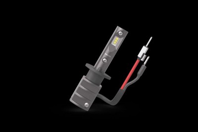

ich bin da dran und im Kontakt mit Osram.
Siehe:
viewtopic.php?f=2&t=27704
Die LED-Birnen haben hinten ein Kühlkörper und damit eine grosse Bautiefe. Ich hatte die Birnen schon drin. Leider passen die LED Anschlüsse nicht so wie bei neueren Fahrzeugen so einfach zu dem bei den unterschiedlichen Oldtimern vorhanden Steckersystem. Da sind Adapterkabel erforderlich. Diese Probleme habe ich bereits gelöst. Dann passen die metallenen Verschlußkappen mit dem Bajonettverschluß nicht mehr drauf. Auch hier habe ich bereits passenden Ersatz gefunden.
Im Moment bin ich dabei, Osram von meinem Adaptersystem zu überzeugen. Dazu müsste Osram dann neben der Zulassung beim Prüfcenter (TÜV) mich für den Vertrieb der Birnen zertifizieren. Ohne dieses Zubehör würde eine Zulassung vermutlich nicht klappen. Eine Gewerbererlaubnis habe ich.
Diese Scheinwerfer sind übringens in vielen Fahrzeugen diverser Hersteller verbaut.
Ich beabsichtige nicht nur das Fahrlicht, sondern auch das Fernlicht zertifiziert zu bekommen.
Wer hätte denn überhaupt Interesse an einer Umrüstung auf LED-Birnen?
Ich bitte um Antworten.

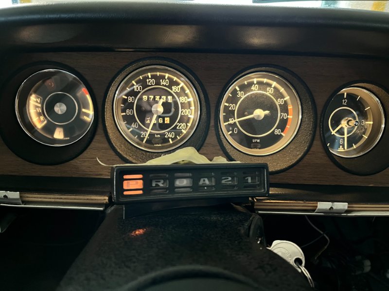

habe nach Deinem Beispiel auch schon die Instrumentenbeleuchtung auf LED umgerüstet.

H-Zulassung ist bereits umfangreich geklärt und kein Problem mehr. Der TÜV wurde bei seinen Einwänden überstimmt und musste sein OK geben (siehe Pressemitteilungen im Internet). Siehe dazu auch den Link weiter oben (viewtopic.php?f=2&t=27704).
Zudem gibt es bereits eine umfangreiche Oldie-Zulassung für LED.
Ich habe schon viele Autos auf LED-Birnen umgerüstet. Wir reden hier von keiner Chinaware. Wenn eine H7, H1 oder H4 Halogenbirne passt, dann passt das LED-Derivat in jedem Fall auf die entsprechenden Streuscheiben. Die Geometrie des Lichtauslasses ist darauf abgestimmt.
Ich wollte bei keinem umgerüsteten Wagen mehr auf LED verzichten. Heller, weißer und besser ausgeleuchtet. Auch kein Gegenverkehr wird geblendet.
Der Hinweis aber bei beiden Herstellern zur LED-Birne:
Es erfolgt eine grössere Hitzeentwicklung als bei den (55W) H1-Halogenbirnen. Diese aber nicht mehr als bei der (nicht zugelassenen aber oft eingebauten) 100 H1-Birne). Die Wärme muss entweder abgeleitet (bei grossen Scheinwerfern aufgrund der grossen Oberfläche ideal) oder rausgelassen werden.
Grüsse aus Südbaden

diese LEDs hier passen:
BA9S LED Modul, 12xSMD 3014
gekauft bei Inktron
gibt es als kalt- und warmweiss
Liebe Grüße
Dominik

1. mit zugelassenen H1-LED von Philips:
"Ich habe mir mal einen Satz von den neuen freigegeben Led's von Philips gegönnt... 120 Euronen sind allerdings eine Ansage.
Erster Eindruck: absolut empfehlenswert. Das Licht ist weiß ohne ins bläuliche zu gehen.
Scharfe Konturen, so wie bei den Halogen:
Die Dinger passen in die Staubschutzkappe, aber es wird eng. Die Masse muß irgendwo abgenommen werden. Ich habe einfach einen Kabelschuh dazu geklemmt:"
2. mit nicht zugelassen LED von Philips (vermutlich für Fernost-Markt) und Chinaware:
"Da ich nicht bereit bin, auch für die Fernscheinwerfer 120 Euronen auszugeben, habe ich noch andere Led's probiert, die in die Staubschutzkappe passen.
Einmal andere Led's von Philips für 63,- € und dann noch Chinakracher für 23,- € das Paar.
Die Streuung ist etwas da, aber noch im Rahmen. Fürs Fernlich allemal ausreichend. Das Problem ist, daß die Leds mit etwas Spiel in der Fassung sitzen. Bei der Montage sollte man also das Streubild kontrollieren, um die exakte Position zu finden..."
Ich habe schon in anderen Wagen (H7 und H4) zugelassene Philips-LED Lampen eingebaut. Das passt und sitzt, da wackelt nichts.
Philips und Osram entwickeln und zertifizieren unterschiedliche Fahrzeuge und versuchen so, möglichst viele Wagentypen mit LED-Lampen nachrüsten zu können.
Derzeit höre ich nichts mehr von Osram. Möglicherweise hat Philips mit der jetzt vorgestellen Ultimative LED-Lampe mit Straßenzulassung
Ultinon Pro6000 Boost HL (LUM11258U60BX2/10) mit seiner verküzten Bauweise einen entscheidenen Entwicklungsschritt gemacht, der den Einbau in den vorandenen Scheinwerferkörper ermöglicht und der TÜV das ganze so auf die Kombination Scheinwerfer / Autotyp abnimmt.
Thema Masseanschluß:
Bei Oldtimern wurden je nach Hersteller/Bauzeitalter und technischer Entwicklung unterschiedliche Konzeptionen in den Scheinwerfern verwirklicht. H1 Birnen kamen etwa ab 1964 auf und wurden zu einem Markenzeichen sportlicher Fahrzeuge mit dem 4-Augengesicht. Zu lösen ist immer der + Anschluß und der - Anschluß (Masse). Bei H4 ist es einfach, 2 Fäden in der Lampe (Fahr- und Fernlicht) = 2 + Anschlüsse und 1 - Anschluß.
In unseren E9 haben wir im Fahrscheinwerfer eine H1 Birne und ein Standlicht = 2 + und 1 - Anschluß. Im Fernscheinwerfer haben wir auch einen H4-Stecker, bei dem aber nur 1 + und 1 - Anschluß verkabelt ist. Die Masseverbindung erfolgt bei der H1-Lampe über den Metallsockel zum leitenden Metallkörper des Scheinwerferkörpers und über den Rundpin zum Massekabel des H4-Steckers. Heute wird die Lampe aus einem nicht leitenden Kunststoffmaterial gefertigt und hat 2 Kabel zum anschliessen an die Fahrzeugelektrik. Damals gab es nur 6,3 mm breite Flachstecker.
Heute hat der + Anschluß immer noch einen 6,3 mm Flachstecker und der Masseanschluß ist als 4,3 mm Flachstecker ausgeführt. Das soll Verwechslungen, Defekte bzw. einen Kurzschluss verhindern.
Insofern ist die Vorgehensweise von Ekki, einen Flachsteckeraufnahme an den vorhandenen Rundstecker anzubringen als optimale Lösung anzusehen. Ich werde es genauso machen.

ich habe heute mit dem Produktverantwortlichen für PKW-Retrofit LED telefoniert und ihm alle Unterlagen dazu gemailt. Im E21 sind ja genau die baugleichen Scheinwerfer von Hella aus Metall mit den Metallverschlußkappen wie im E21 verbaut. Das Lichtprotokoll für dies Scheinwerfer liegt vor.
Er wird die Sache prüfen und meldet sich bei mir. Möglicherweise kann in diesem Fall die Freigabe schneller gehen, da PKW-Hersteller, verbaute Lampe und das Lichtprofil gleich sind bereits vorhanden sind.
Dass es bei dem E21 Fahrer nicht gepasst bzw. gewackelt hat, kann ja auch am Scheinwerfer gelegen haben. Was bleibt, ist jedenfalls die Anpassung der Masseleitung. Ob hier etwas geändert wird muss ich versuchen zu beeinflussen.
