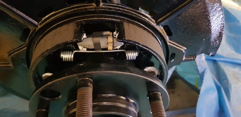

Kahlo Gemeinde,
Muss ich zum tauschen der radbolzen hinten die radnabe demontieren, oder reicht das demontieren der Bremsscheiben ?
Ich möchte gerne etwas längere einbauen.

Hallo Berti,
wenn du die Bremsscheibe abnimmst und die Bremsbeläge der Feststellbremse ausbaust, müsste das reichen.

Beiträge: 194
Wohnort: Wien
Re: Radbolzen hinten wechseln
Beitrag von Daniel »
Also ich musste die Radnaben komplett ausbauen, da das ganze ohne grosser Presse nicht funktioniert hätte.
LG Daniel
