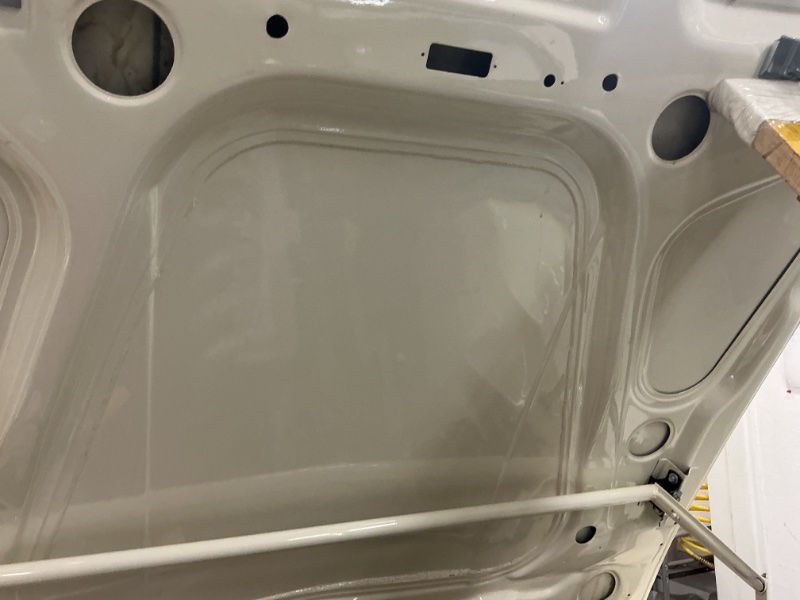

Ich wollte noch ein paar Bilder nachreichen. Ob das genau so original war, dass der Wasserschlauch direkt nach dem Verteilerventil in die Haube, und kurz danach wieder herausgeführt wird weiß ich nicht sicher. Hab hier schon mehrfach beide Varianten gesehen. Ansonsten sind die 2 + 1 Klammern am Scharnier und die 7 anderen sicher genau so original. Bei den Klammern an den Scharnierstangen muss man beachten, dass es diese in 2 unterschiedlichen Varianten gibt, einmal für Befestigung an dickem Material wie den Scharnierstangen, und auch auf einfaches Blech geklemmt. Die sehen sich sehr ähnlich.
Gut zu sehen ist auf meinem Bild der kleine Verbindungsschlauch den ich eingebaut habe, weil es den Schlauch an der Knickstelle immer abgeknickt hat. Mit diesem kleinen Winkelverbinder hält das nun schon seit vielen Jahren. Falls jemand weiß, wo man genau diese Verbinder kaufen kann, würde ich für weitere Autos gerne noch welche kaufen.

Re: Verlauf & Befestigung Wischwasser-Schlauch
der Schlauch wird an dem Scharnier mit jeweils nur einer Klemme befestigt.
Anbei Fotos eines beigen E9 der mal als "unverändert ab Werk" präsentiert wurde.
Und auch an meinem türkisen E9 sind dort immer nur 2 Klemmen gewesen -der Schlauch wird so doch gar nicht so stark geknickt als dass er brechen würde.
So ist der Verlauf des Schlauchs ab Werk innen an der Haube:
