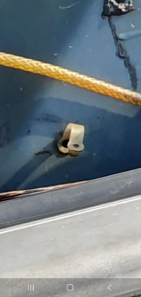

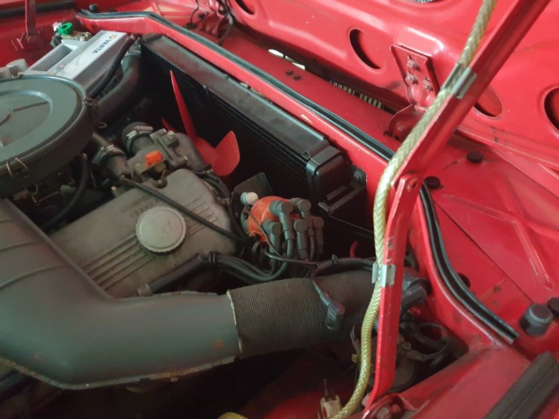

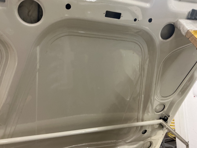

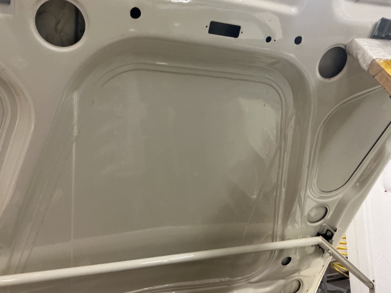

Hier hab ich das ein oder andere Bild.
Agn innen Kotflügel ist einer dieser weißen Clips (auf dem Bild ist die Leitung nicht drin)
Am Scharnier 2 klammern und in der Motorhaube oben quer 3 klangen und ich glaube den Web drauf 2 klammern.

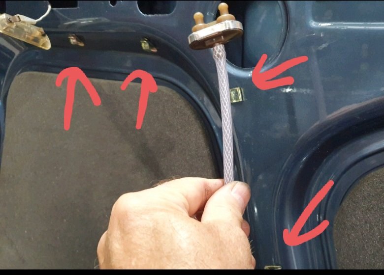

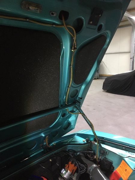

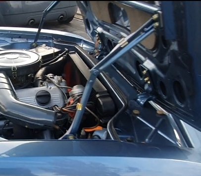

Beiträge: 180
Re: Verlauf & Befestigung Wischwasser-Schlauch
Noch ein Bild

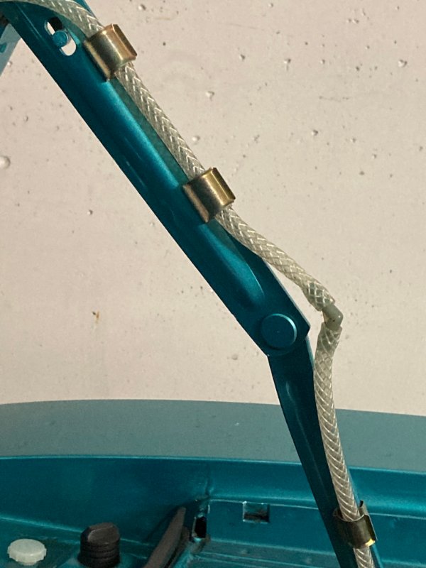

Beiträge: 1633
Ich wollte noch ein paar Bilder nachreichen. Ob das genau so original war, dass der Wasserschlauch direkt nach dem Verteilerventil in die Haube, und kurz danach wieder herausgeführt wird weiß ich nicht sicher. Hab hier schon mehrfach beide Varianten gesehen. Ansonsten sind die 2 + 1 Klammern am Scharnier und die 7 anderen sicher genau so original. Bei den Klammern an den Scharnierstangen muss man beachten, dass es diese in 2 unterschiedlichen Varianten gibt, einmal für Befestigung an dickem Material wie den Scharnierstangen, und auch auf einfaches Blech geklemmt. Die sehen sich sehr ähnlich.
Gut zu sehen ist auf meinem Bild der kleine Verbindungsschlauch den ich eingebaut habe, weil es den Schlauch an der Knickstelle immer abgeknickt hat. Mit diesem kleinen Winkelverbinder hält das nun schon seit vielen Jahren. Falls jemand weiß, wo man genau diese Verbinder kaufen kann, würde ich für weitere Autos gerne noch welche kaufen.

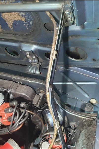

awohlmann
Beiträge: 69
Wohnort: Niederösterreich
Beitrag von awohlmann »

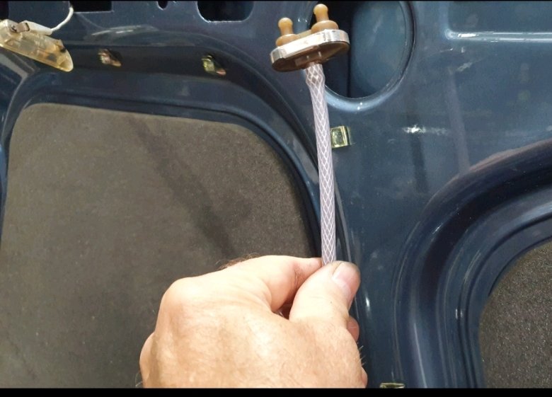

ich bin zwar nicht 100% sicher, aber ich denke bei mir ist noch der alte Schlauch - original - verlegt (??).
Wie auf dem Foto zu sehen, läuft er auch bei mir oben im Eck in die Haube um danach gleich wieder beim nächsten Loch heraus zu kommen.
Ist keine Garantie, bloß eine zusätzliche Info ....
Wie man sieht, ist bei mir der Schlauch am Gelenk ohne Winkel durchgehend montiert, trotzdem habe ich keine Probleme mit dem Abknicken,
LG Alfred

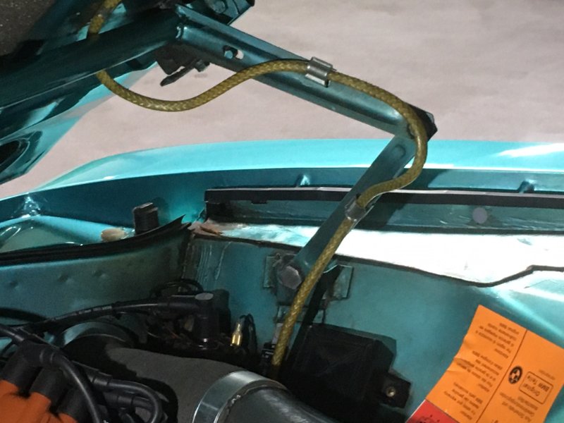

Ulrich 3.0 CSA
Beiträge: 233
Wohnort: Ruhrgebiet
Beitrag von Ulrich 3.0 CSA »

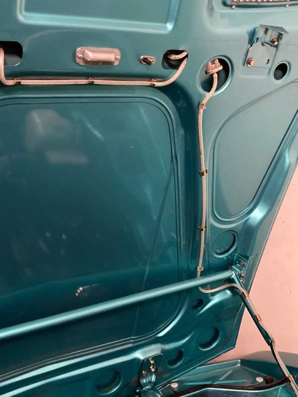

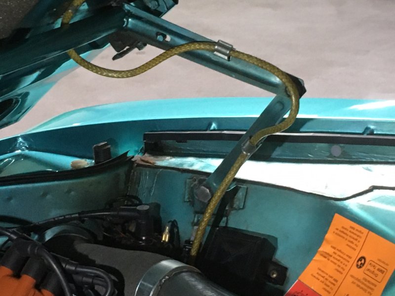

der Schlauch wird an dem Scharnier mit jeweils nur einer Klemme befestigt.
Anbei Fotos eines beigen E9 der mal als "unverändert ab Werk" präsentiert wurde.
Und auch an meinem türkisen E9 sind dort immer nur 2 Klemmen gewesen -der Schlauch wird so doch gar nicht so stark geknickt als dass er brechen würde.

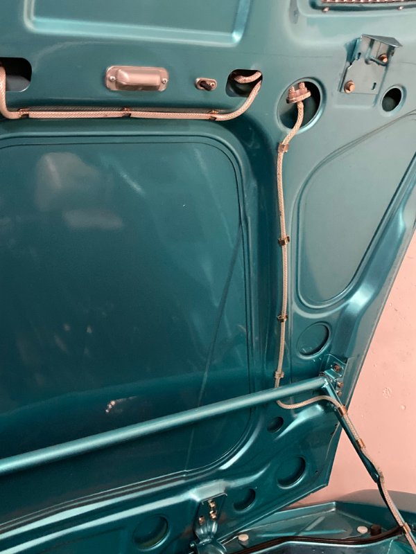

So ist der Verlauf des Schlauchs ab Werk innen an der Haube:

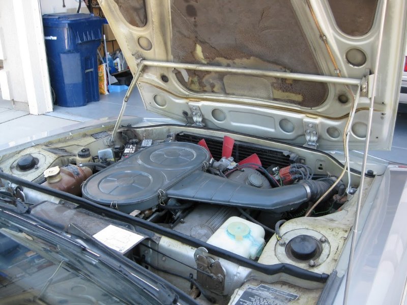

Ulrich 3.0 CSA
Beiträge: 233
Wohnort: Ruhrgebiet

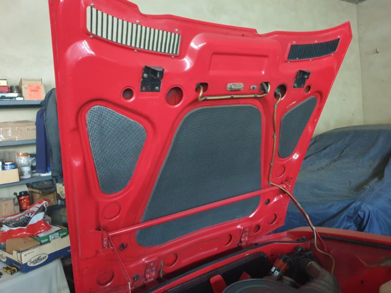

hier noch ein Fotos eines 2.5 CS der auch als "originaler Motorraum" gezeigt wurde
Ebenfalls nur 2 Klemmen
