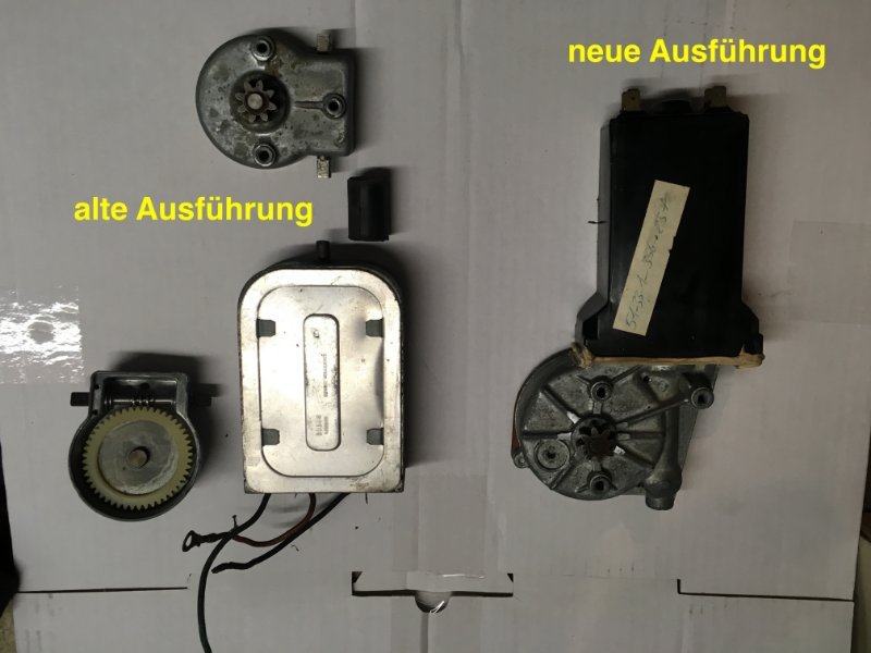

Beiträge: 1605
Fensterheber und Schalterkunde
Vermutlich ein Jahr bevor der Faceliftwechsel war, wurden die Fensterheber geändert, also vom Modell 72 auf Modell 73 ( vermutlich zeitgleich mit der Änderung Zündschloss kurz zu lang)
Alte Ausführung: Motor (Blechdeckel) war separat vom Getriebe, beide sind mit einer Gummirolle verbunden. Der Fensterheberschalter hat in der Mitte einen erhabenen Steg und einzelne Flachstecker. (grüne Kabelfarben im Kabelbaum). Diese Schalter gibt es noch direkt bei BOSCH, dafür muss keiner 50 Euro bezahlen. Der Motor hat 2 Spulen, eine für hoch, eine für runter, deshalb 3 Kabel. Schwarz und grün, sowie Masse braun
Neue Ausführung: Motor und Getriebe ist eine Einheit, Motor hat eine schwarze Plastikschutzkappe. Der Fensterheberschalter hat eine Wippe mit Riffelungen und Rundkontakte, das Gegenstück ist ein Kompaktstecker. (blau-schwarze Kabelfarben) Der Motor hat nur noch eine Spule, die Spannung wird umgedreht für hoch und runter. Deshalb müssen bei den hinteren FH auch beide Schalter auf einer Seite eingebaut werden und in Ordnung sein, sonst ist eine Stromunterbrechung vorhanden und es geht nichts..... (recht häufiges Problem wenn einer der beiden Schalter kaputt ist)

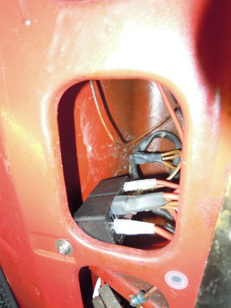

... und hier noch die Montage hinten, nicht so elegant, aber immer noch ohne Löcher zu bohren ...

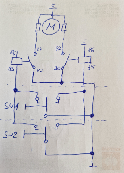

Beiträge: 374
Re: Fensterheber hinten
ich verstehe noch nicht ganz deinen Aufbau, zumal du schreibst dein Kabelbaum hast du nicht geändert.
Ziel der Relais-Schaltung ist ja die hohen Ströme im Schalter zu vermeiden.
Das setzt vorraus, dass du Batterie+ direkt am Relais vorliegen hast, Vorne gibt es aber nur die beiden + Leitungen, die über den Schalter in der Mittelkonsole bedient werden. (Hinten sieht es besser aus, da der Schalter am hinteren Sitz bereits Plus anliegen hat).
1. Frage: Hast du vorne ein zusätzliches Kabel mit + hingelegt?
2. Frage: Die hinteren Heber haben ja zwei Bedienmöglichkeiten. Wie verhinderst du, dass nicht gegenteilige Signale am Motor ankommen?
3. Frage: Hast du ein Verschaltungsbild für deine Relais?
Danke und viele Grüße,
Beiträge: 275
Hallo Uli
Danke für Deine Fragen.
Zu 1: ja, ich habe für jede Seite ein zusätzliches Kabel vom Sicherungsautomaten zu den Relais gelegt (fein verpackt in einem Bougierohr).
Zu 2: wenn ich die Schaltung richtig verstehe, haben die hinteren Schalter Priorität; daran ändern meine Relais nichts.
Zu 3: ich habe die üblichen Relais verwendet, bei mir sind es Wechsler, aber für den alten Kabelbaum würden auch Einschalt-Relais genügen (beim neuen Kabelbaum wird umgepolt).
Ich hoffe, das hilt - Gruss
Beiträge: 374
Super Fix deine Antwort, vielen Dank dafür.

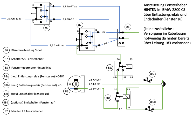

Frage 2 ist kritisch, mir fällt aber gerade im Plan auf, dass auch die reine Schalterlösung keine Lösung für das Problem der gleichzeitigen Bedienung vorsieht. Die Schalter sind parallel geschaltet, wenn der eine auf "Fenster hoch" und der andere auf "Fenster runter" bedient wird, bekommen beide Motorspulen das + Signal und das ist ein Problem.
In der alten Ausführung hat keiner der Schalter priorität. Ich hoffe die alten Fensterhebermotoren konnten damit umgehen...
Die Beschaltung sieht dann so aus, oder?

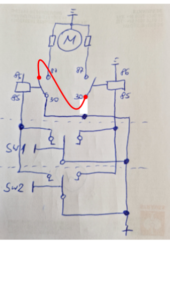

anbei ein Vorschlag, wie man die mögliche Doppelbestromung vermeiden kann.
Man braucht halt bei 1 Relais einen Wechselkontakt.
Den Vorrang würde ich in Richtung "Fenster zu" legen.
Viele Grüsse; Willy
Beiträge: 374
So einfach und genial, so ist die Schaltung sicher.
Wenn das Relais links "Fenster zu" bedient wird passiert bei "Fenster auf" Bedienung des zweiten Schalters nichts.
Umgekehrt würde nach "Fenster auf" Bedienung und anschließender "Fenster zu" Bedienung das Fenster sofort wieder zu gehen.
Danke, das hat mir sehr geholfen und so werde ich das umsetzen.

Ich habe jetzt die Versionen für Vorne und Hinten "schöngeschrieben", hinten wird kein zusätzliches Kabel im Baum benötigt, da durch den hinteren Schalter bereits die notwendigen 3 Kabel vorhanden sind.
Vorne wird allerdings ein zusätzliches Kabel benötigt und kann von der Mittelkonsole entnommen werden (alternativ versteckt im Armaturenbrett).

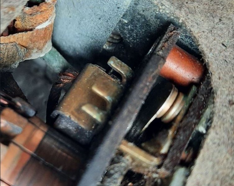

Hier nun mal ein Foto von einer geöffneten "Sardinendose".
Oben und unten sehen wir die Statorwicklungen; die äußeren von links kommenden Leitungen kommen direkt von den Schaltern. Die mittlere Ader geht an die Karosse, ist der Minus.
Wird die obere Wicklung bestromt, so dreht der Motor nach oben.
Wird die untere Wicklung bestromt, so dreht der Motor nach unten.
In der Mitte sehen wir den drehenden Teil, den Rotor. In den Ritzen verlaufen auch Wicklungen, der schräge Verlauf der Ritzen bestimmt die Drehrichtung.
Die Enden der Statorwicklungen sind beide mit der Plus-Bürste des Rotors verbunden. Egal welche Statorwicklung Spannung erhält, der Rotor erhält in beiden Fällen Spannung.
Der Strom durch den Rotor (besser gesagt Kommutator) wird bestimmt durch seinen Innenwiderstand, dem Widerstand der Statorwicklung und der anliegenden Spannung.
Fließt der Strom durch beide Statorwicklungen so wird der Gesamtstrom größer da sich der Gesamtwiderstand verringert hat.
Die Minus-Bürste des Rotors wird mit einem Thermoschalter verdrahtet, hier fließt dann der Gesamtstrom durch
Dies ist ein Metallblättchen welches mechanisch vorgespannt ist. Fließt ein zu hoher Strom durch dieses Blättchen so erwärmt es sich und biegt sich. An den beiden Enden dieses Blättchens sind Kontakte angebracht. Verbiegt sich das Blättchen öffnen die Kontakte und unterbrechen den Stromfluss, der Motor stoppt.

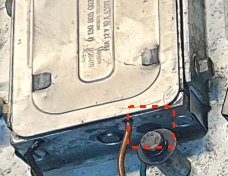

TomHom hat geschrieben: Do 30. Mär 2023, 23:55 "Dies ist ein Metallblättchen welches mechanisch vorgespannt ist. Fließt ein zu hoher Strom durch dieses Blättchen so erwärmt es sich und biegt sich. An den beiden Enden dieses Blättchens sind Kontakte angebracht. Verbiegt sich das Blättchen öffnen die Kontakte und unterbrechen den Stromfluss, der Motor stoppt."
Da nicht alle alten Motoren diesen Überlastschutz enthalten, denke ich eine Sperre bei widersprüchlicher Bedienung ist angebracht und mit Willy's Hinweis auch leicht umzusetzen.
Anbei ein Bild mit den beiden Varianten. Links oben mit Überlastschutz (Bosch Nr. 0130 805 003), rechts unten ohne Schutz (Bosch Nr. 0132 001 004).
Leicht zu unterscheiden an einem schwarzen Punkt an der Anschlussseite, fallst die Nummern nicht lesbar sind oder Deckel vertauscht wurden.

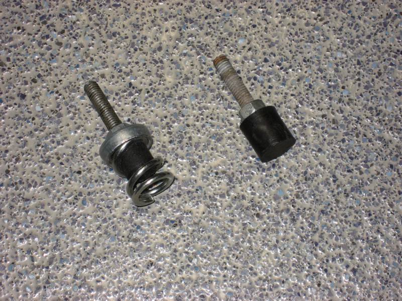

Ohne Schutz:

Der untere Gummipuffer-Anschlag ist oft "plattgedrückt", der Fensterheber fährt dann ggf. zu weit nach unten und hat dann Mühe wieder aus dieser Position rauszukommen. Den Anschlag nachjustieren und ggf. den Gummipuffer austauschen.

zum FL hin gab es auch neue Anschlagpuffer, diese wirken dem Totpunkt duch die Feder entgegen.
passen natürlich auch in die vFL Mechanik.

ich habe nochmals eine Frage zu den Motoren
bzgl. der Fensterheber:
Bei meinem Fahrzeug war Hinten die neuere Ausführung
des Motors mit schwarzer Kappe verbaut;
Vorne hingegen die alte Variante mit externen Getriebe in Alu.
Funktioniert das so ODER müssen beide baugleich sein?
Wenn ich den Text von Gerhard richtig interpretiere dann sollten auf Grund
der Schalter beide ident sein.
LG - Jürgen

Da es im VFL einen grundsätzlich anderen el.Fh. Kabelbaum gibt als im NFL ist ein mischen der beiden Motoren nicht so ganz einfach. Du solltest dich also an deinem vorhandenen el.Fh. Kabelbaum orientieren, und dazu die passenden Mechaniken verwenden. Ein mischen würde auch bedeuten, dass du in der Mittelkonsole 2 unterschiedliche Schalter hättest, das sieht sicher nicht gut aus.
Die Schaltpläne sind ja weiter oben im Posting schon abgebildet, falls du das mischen dennoch machen möchtest.
