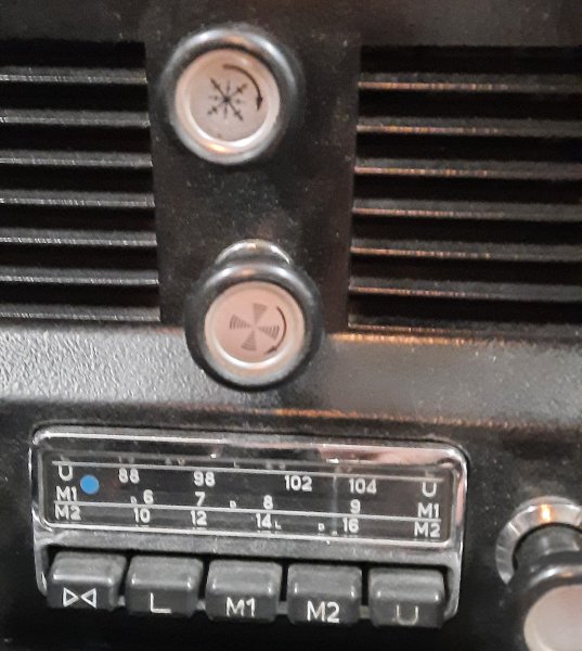

ich hatte diesen Drehknopf für den Ventilator (siehe Foto) vor ein paar Jahren nochmal retten können, aber jetzt hat er endgültig seinen Geist aufgegeben. Hat jemand einen abzugeben, komplett mit Anschlüssen und Drehknopf, oder einen Hinweis, wo ich was passendes finden könnte? Vielen Dank für Eure Hilfe

Dein Foto zeigt den Knopf für die Temperatureinstellung unten, bei meinem '74er E9 sitzt er aber oben: Reden wir über den gleichen Schalter?

ja, ich meine den oberen Schalter mit dem Potentiometer auf der Rückseite (Keramik ist mehrfach gebrochen und es fehlen schon Teile = Kleben bringt da nicht mehr viel).

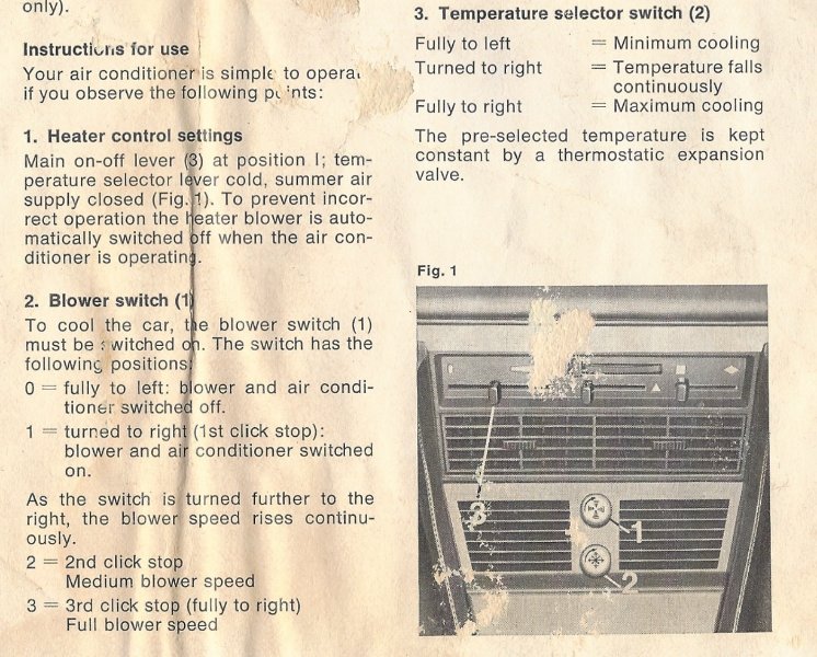

Servus Thomas & Gerhard,
2 Fachfragen habe ich an euch:
1-die Anordnung der Schalter in der Klimablende: Thomas hat oben Temp- und unten Gebläseschalter, so scheint es üblich
in beigefügter Klima-Bedienungsanleitung von 2800CS ist die Anordnung allerdings umgedreht - ein weiteres E9 Mysterium?
2-waren alle Klimablenden ab Werk beschriftet (siehe unten)?
liebe Grüße
Dominik
liebe Grüße
Dominik

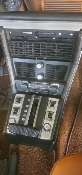

Re: Drehschalter Lüfter-Ventilator
Hi Dominik,
Ich nicht Spezialist oder wie Jürgen von Manger sagte " Was Du nicht verstehst musst Du Dir erklären".

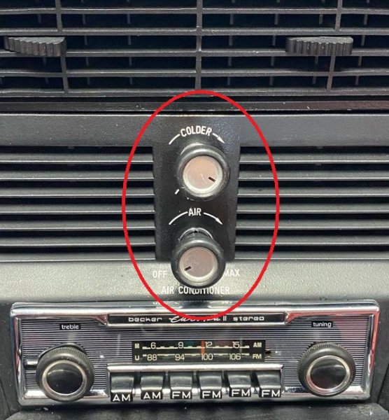

Hier noch ein Bild von einer anderen Bedieneinheit: Da ist es auch so wie bei mir, oben Temperatur- , unten Lüfterdrehzahl. Leider schlecht zu erkennen.

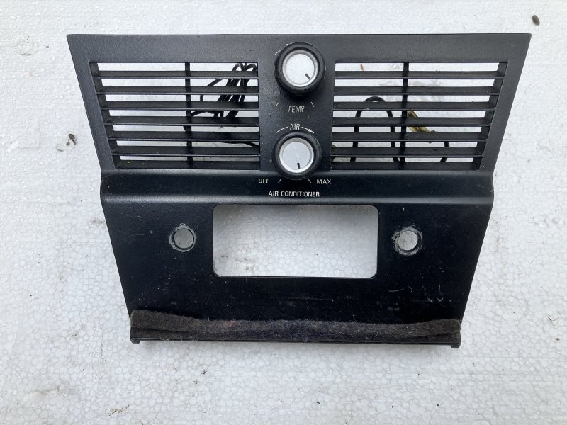

Oder wie hier mit Beschriftung
Danke Thomas - dh hier wieder Gebläse unten, Temp oben - und keine Beschriftung....
zum ursprünglichen Thema - es gibt meines Wissens einen passenden Schalter von MB - 1118210351
zm Beispiel im Nachbau hier, zum Teil werden auf Ebay auch noch alte/instandgesetzte zu höheren Preisen angeboten https://www.mbclassics.de/Geblaeseschal ... 111112-113
Ich selbst würde mir im Fall des Falles imer ein Neuteil aus dem Zubehör zulegen, von Indak gibt es auch einen mit eingebautem Widerstand und drei Gebläsestufen (L-M-H), der mit geringem Umbau des Kabelbaums zu unserem Klimagebläse passt:
liebe Grüße
Dominik
anbei Auszug aus der Betriebsanleitung -Klimaanlage
BMW 2002-3.0CSL / 6.VI/75
Gebläseschalter UNTEN
Temoperaturschalter OBEN
LG - Jürgen
LG - Jürgen
