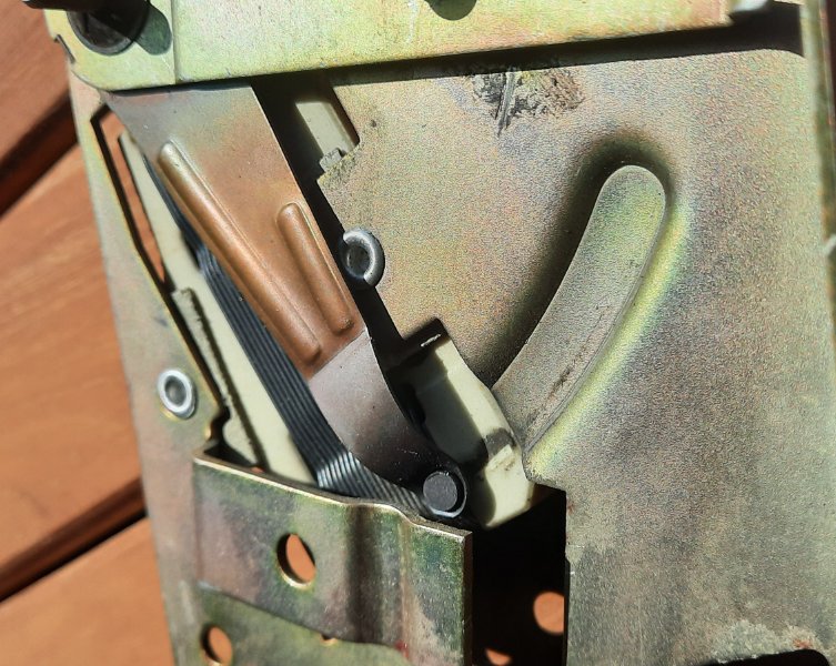

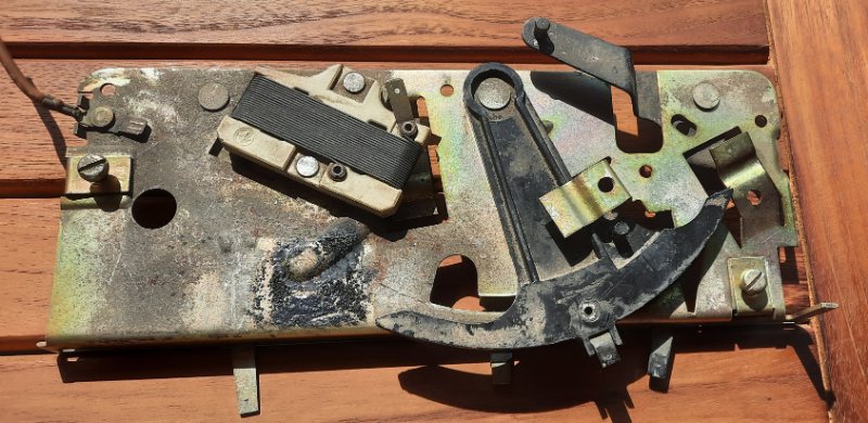

....dann nehme mal ein Voltmeter und messe an den Kontakten des Motors. Bei eingeschalteter Zündung und Gebläseregler auf Lüfter sollte da Spannung zu messen sein! Der Gebläseregler kann aber auch Kontaktschwierigkeiten haben oder defekt sein. Bewege den Regler nehrmals hin und her!
Hier siehst Du den Schieberegler mit dem Widerstand für die Gebläsegeschwindigkeit. Hier auch mal (bei abgeklemmt Batterie) mit dem Röhrchen des Kontaktreinigers drauf halten!

Re: Gebläsemotor
Hi Thomas,
ja werde ich in den nächsten Tagen machen.
Danke für die Bilder und Info.
LG Erwin
LG Erwin
