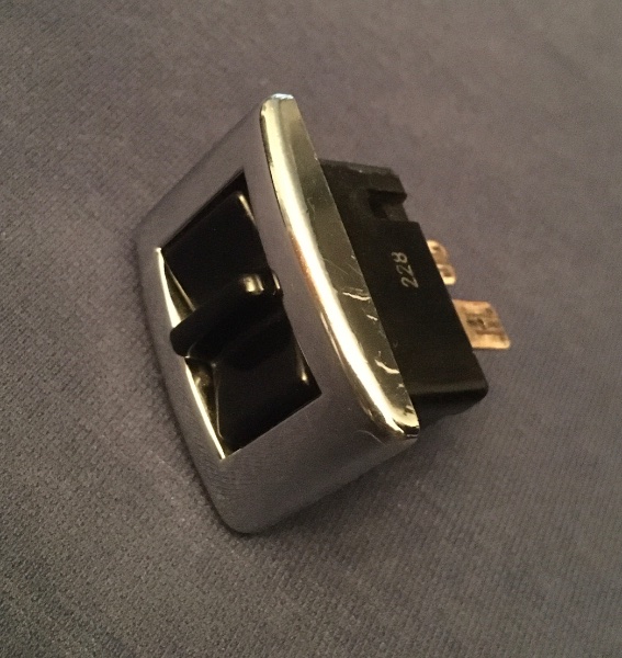

Hallo zusammen
Ist jemandem bekannt wie man einen VFL Fensterheber-Schalter zerlegen kann?
Beiträge: 1579
Re: Fensterheber-Schalter zerlegen
Du kannst von einer Seite 2 kleine Schraubendreher von hinten neben den Nasen einstecken und den Rahmen abhebeln, dann kommen dir alle Innereien entgegen. Eine Reparatur lohnt aber nicht wirklich, die Schalter kosten neu nur um die 30 Euro.

ok danke.
Der Schalter hat die Bosch Nummer 0343302003 und ist tatsächlich immer noch neu zu bekommen.
Beitrag von Lukas »
Hab ich bei mir auch schon zerlegt, es kann gut sein das dir die Plastiknase abbricht oder Chrom abplatzt. Wenn man den Schalter dann wieder zusammenclippt kann es gut sein das er wieder auseinander springt.
Die Kontakte innen kann man bissl anschleifen dann geht es oft wieder. 50:50 Chance würd ich sagen das es wieder was wird.
