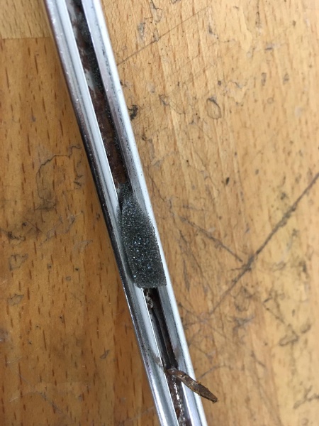

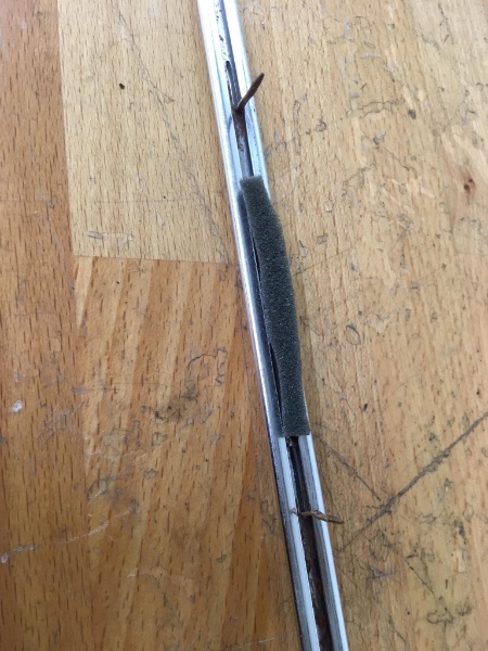

Problem: verschiedene Geräusche im Innenraum, temperaturabhängig und abhängig von der Fahrbahnoberfläche. Teilweise entsteht der Eindruck es sind Mäuse im Innenraum (helles Quitschen)
Lösung: Zierleisten an den Türen innen mit Schaumstoff gedämmt (zwischen dem eigentlichen Profil und dem Halteprofil)
Ergebnis: Quitschen ist weg und Fahrzeug insgesamt ruhiger
Bilder anbei
