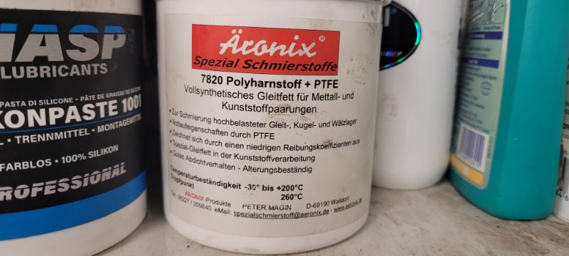

Re: Schmiermittel für Fensterhebemechanik hinten
da die Gleitstücke aus Kunststoff sind, nehme ich das weiße Fett für Kunststoffgelenke. Normales Fett können Säuren enthalten, die die Kunststoff Gleitstücke zerstören.

Vielen Dank für die schnellen Antworten
Das Äronix liest sich ja wie der weiße Ritter - ich denke ich werde das einmal ausprobieren
