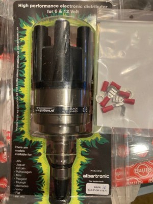

Ich hab die 123 ignition verbaut. Der genau Typ heißt
BMW iE 123BMW-6-R-V und ich würde empfehlen, gleich die passende Zündspule mit zu kaufen.
Hochleistungszündspule 12V ignition Öl 1,5 Ohm.
Seit dem Einbau von beiden Teilen ruckelt mein CSi im Teillastbetrieb nicht mehr :-)

Bei der 123 Ignition Zündung gibt es verschiedene Modelle.
Für L/K-Jetronic und D-Jetronic.
Was wurde im Csi Bj. 72 verbaut?

Alle CSI, egal welches Baujahr haben original D-Jet und da passt die von mir im Bild gezeigte 123 ignition
