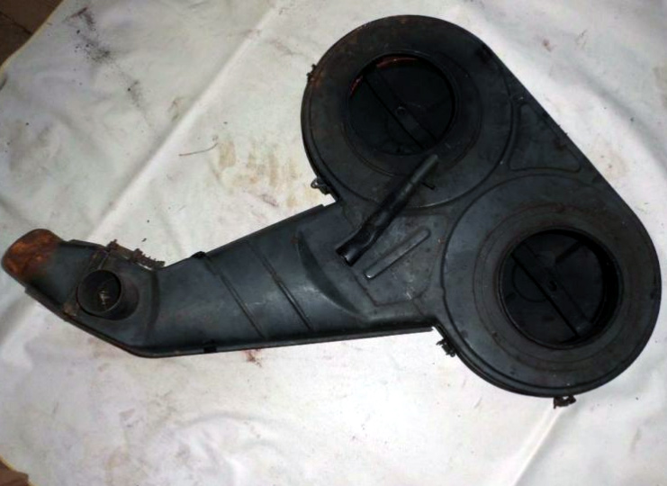

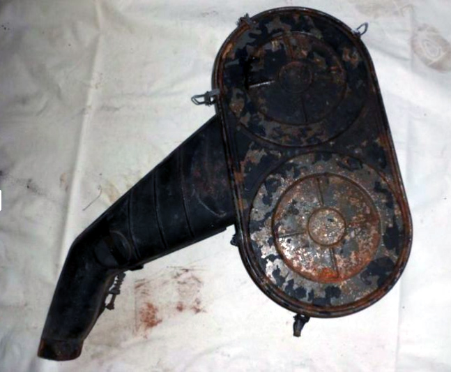

soll ich es wagen die Teile zu reinigen & umzubauen?
Wird das eurer Meinung nach möglich sein oder Anhand der Bilder unmöglich/zum scheitern verurteilt?
Ich sehe zumindest das ich diesen runden Deckel nicht habe - weis auch gar nicht wozu der ist - oder soll ich besser das komplette unterteil neu herrichten?
Beiträge: 867
Re: Umbau Dehnstoffelement/Mechanik LufiKasten wagen?
Was meinst Du mir "runder Deckel" ?

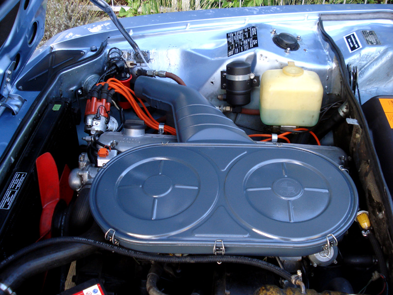

Ahha,
du hast zwei verschieden Luftfilterkästen !!
bei dem grauen ist alles innenliegend und von vorne einzustellen, wie bei mir !
bei dem schwarzen sehe ich an deinem Ansaugrohr ist das DSE aussen angebracht,
das ist ok so, das gab es früher auch !
Der Plastikdeckel ("runder Deckel") war zur Justage der Luftklappe,
Über eine Welle wurde dann die Lufklappe bewegt,
zw. ansaugen von vorne und von unten.

Also so ohne weiteres umbauen ist (natürlich) nicht möglich. Mein Lufi-Kasten hat oben den kleinen deckel nicht; darunter müsste sich dann auch eine Halterung für das Element befinden. Also mindestens muss man den Kasten aufschneiden und dann ggf. noch einen Halter einschweißen.
Also da lohnt es sich fast eher den alternativ schon bestückten Kasten neu herzurichten! Meine Güte - wieviele Varianten gibts eigentlich von jedem Geraffel????????????????? Unfassbar!

Es gab von dem Luftfilterkasten mindestens 2 Ausführungen, eines mit außen liegender Mechanik (wie auf dem Bild) und eines mit innen liegender (wie bei Dir).
Was Dir fehlt, ist doch nur die Klappe inkl. Befestigung, das DSE, die Federführung und die Federn. Da sollte doch ranzukommen sein. Die Federn kannst Du im INet in Edelstahl bestellen, ein DSE bekommst Du bei BMW. Fehlt Dir nur noch die Klappe und die Führung. Die Klappe kannst Du im Zweifelsfall aus Alu selbst anfertigen, den Führungsstift kannst Du aus Kunststoff drehen lassen, falls keiner im Forum diese Teile zum Kauf anbietet.
