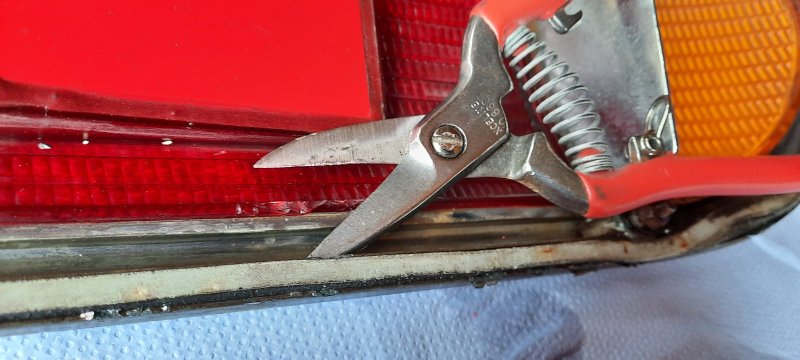

Moin Matthias,
die besten Ergebnisse beim Heraustrennen der Gläser habe ich durch "Abknipsen" der Wulste gemacht. Ich benutze hierzu eine Schere von Xcelite, damit lassen sich die harten Klebekanten flächig entfernen, das Glas lässt dich dann einfach nach unten rausdrücken.
